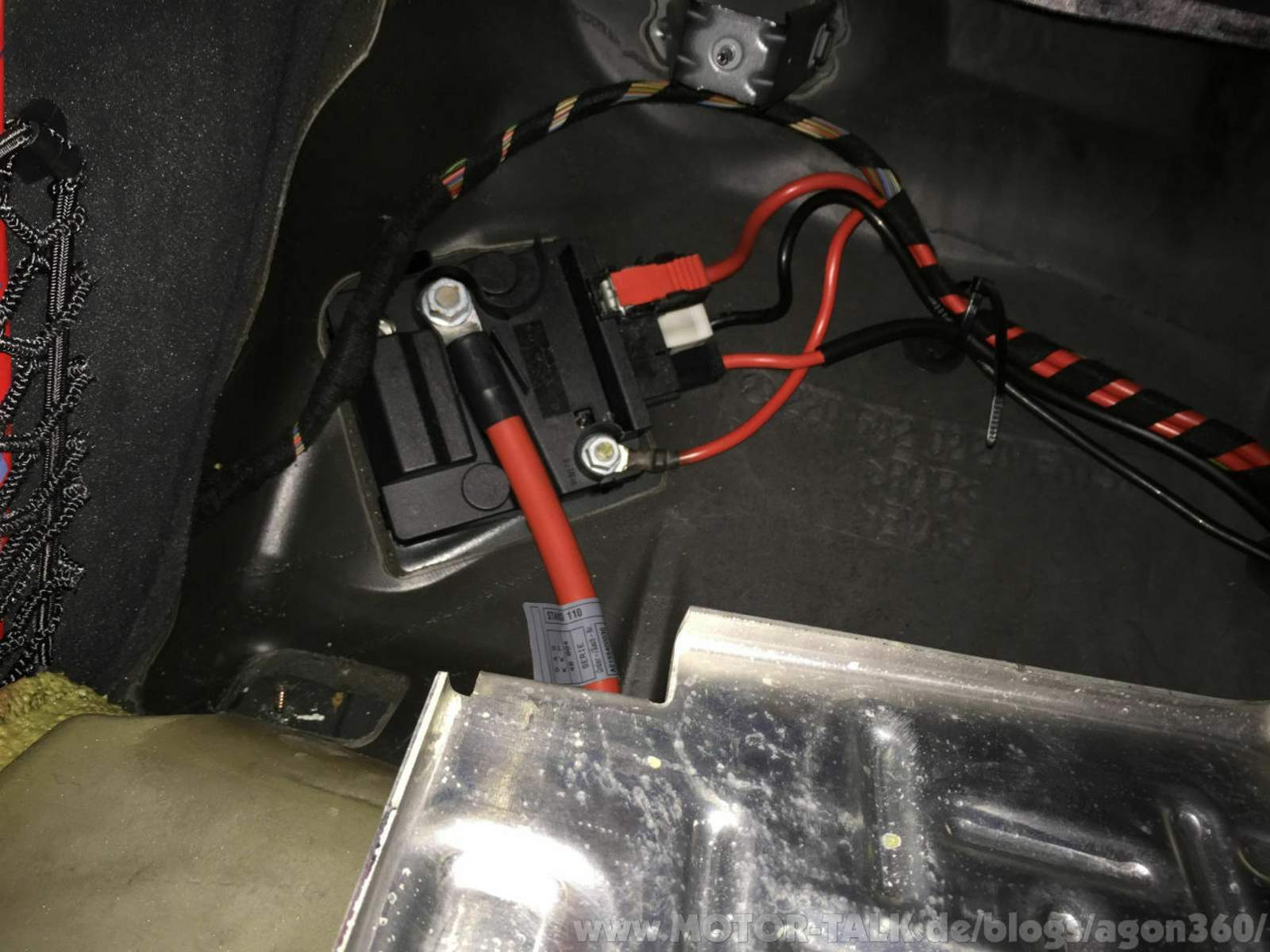

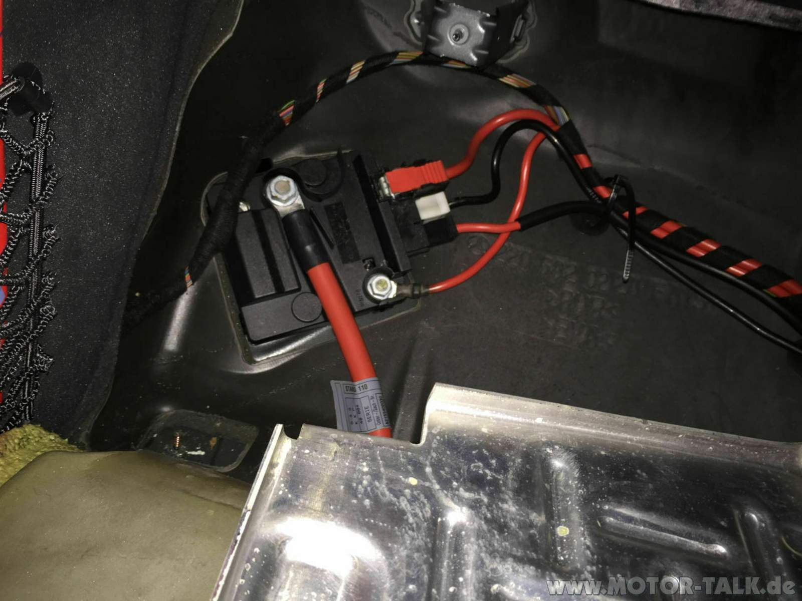

Mein Cl steht über den Winter & diesen Winter habe ich vergessen den Heckdeckel
geöffnet zu lassen .. Und siehe da Batterie leer & Heckdel öffnet sich nicht mechanisch.
Nun habe ich hier im Forum gelesen, dass es eine Möglichkeit gibt das Auto über den Beifahrsitzraum
zu überbrücken.
Als ich den Teppich hoch genommen habe & die Metallvorrichtung abgeschraubt habe, habe ich das vor mir gehabt.
Kann ich darüber das Auto überbrücken ?
Wenn ja wie mach ich das ?
Ich würde mich über jede hilfreiche Antwort freuen!
Liebe Grüße
Hat Dir der Artikel gefallen?
Thu Mar 17 21:54:02 CET 2016    |    Goify
Entweder dort: rotes Kabel an + und irgendwas blankes Metallsiches als - oder eben im Motorraum, dort gibt es bei MB seit Ewigkeiten einen +Pol meist in Fahrrichtung links unter einem kleinen Deckel. Sei froh, dass das Auto wenigstens offen ist.
Thu Mar 17 22:00:35 CET 2016    |    agon360
Dankeschön !:) klappt perfekt
