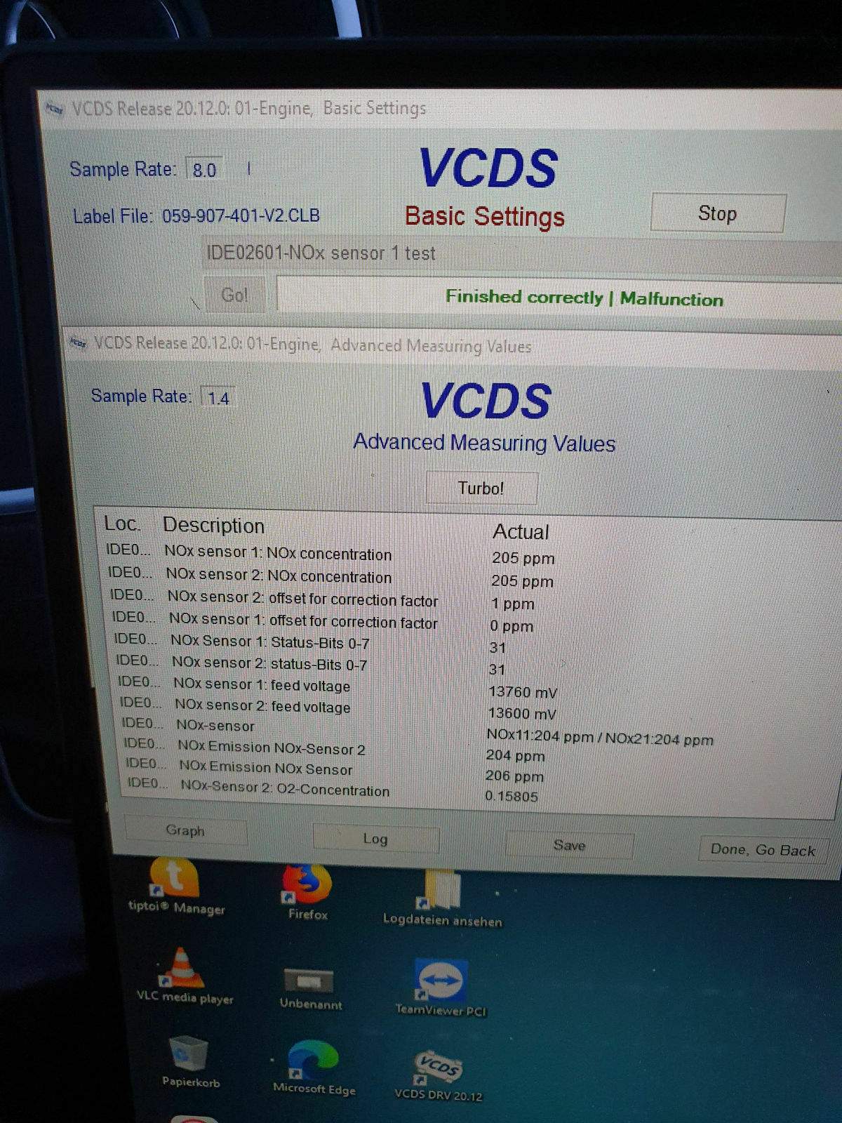

folgende Fehlermeldung am Bordcomputer:
AdBlue Systemstörung: Kein Motorstart in 1000 km.
Fahrzeug: AUDI SQ5 3.0TDI 8R mit (313PS)
Baujahr: 07/2015
folgendes wurde bereits gemacht.
- ADblue Tank entleert und neuer AdBlue wurde aufgefüllt

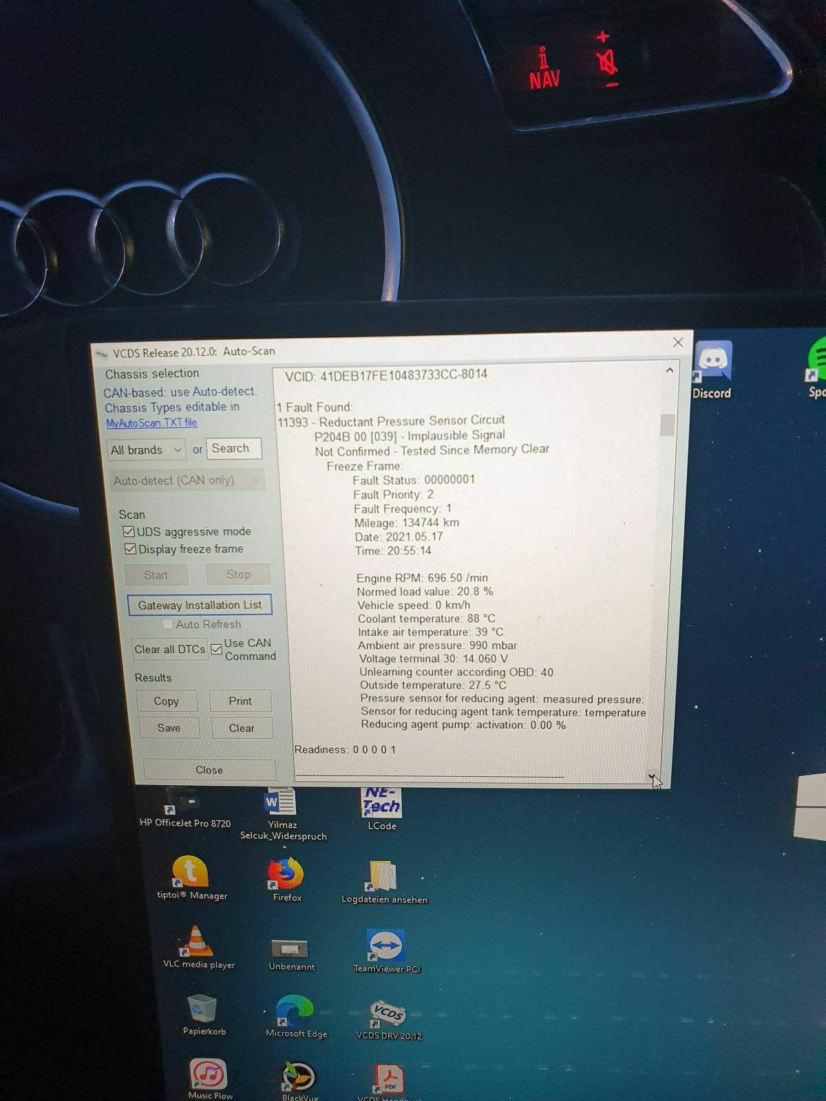

Fehler VCDS:
11393 Reductant Pressure Sensor Circuit
P204B 00 (39) Implausible Signal
Not confirmed - Tested Since Memory clear
Freeze Frame:
Fault Status: 00000001
Fault Priority: 2
Fault Frequency: 1
MileAge: 134744
Date: 2021.05.17
Time: 20:55:14
Engine RPM: 696.50 /min
Normed load value: 20.8%
Vehicle Speed: 0 km/h
Coolant Temperature: 88°C
Intake Air Temperature: 39°C
Ambient Air Pressure: 990mbar
Voltage Terminal 30: 14.060 V
Unlearning counter according OBD: 40
Outside Temperature: 27.5°C
Pressure Sensor for reducing agent: measured pressure:
Sensor for reducing agent tank temperature: temperature
Reducing agent pump: activation: 0.00%
Vielen Dank für Eure Hilfe.
