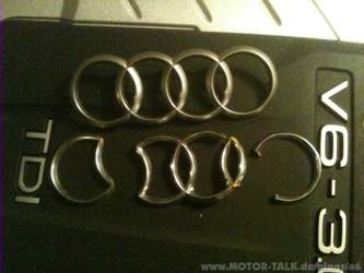

Heute habe ich dann das 5. Emblem montiert der erste A6 hat schon zwei neue bekommen und der andere A6 hat heute sein drittes bekommen
Optisch ist es nun eher im Alu-Look gehalten und nicht mehr in Chrom scheint nun auch ein ganz anderes Material zu sein
na dann bleibt nur abzuwarten wie lange dies nun hält :D

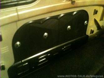

So mich machte das Knartschen auf die Dauer wahnsinnig ich war ja eig. fest davon überzeugt das es die Türverkleidung ist aber nach vielem testen und zerlegen kam ich der Sache auf die Spur :D
kennen bestimmt einige ihr fahrt über eine Unebenheit und dann ist da dieses eklige Knartschen auf der Beifahrerseite
um den schnellen Test zu machen ob es bei euch genau daran liegt wie bei mir solltet ihr mal den Deckel vom Sicherungskasten auf der Beifahrerseite demontieren und eine Probefahrt machen dann solltet ihr keinerlei Geräusche mehr hören
als Abhilfe habe ich dann einfach Schaumstoff auf die Innenseite des Deckels geklebt von aussen ist es nicht sichtbar aber behebt das Problem zu 100%

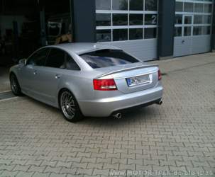

Endlich mal geschafft den Heckspoiler zu montieren und auch mal Bilder zu machen ^^
sieht noch besser aus als gedacht ;)
Montagezeit: ca. 45 min
Trockenzeit : ca. 60 min (Spezialkleber)
Kostenpunkt: 451,70€
Ergebnis: Unbezahlbar :D :D
