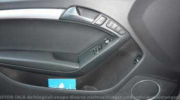

Nachgerüstete HiFi-Anlage:
Konzept:
Ich hatte mich absichtlich für einen A5 ohne Soundsystem entschieden, weil man relativ problemlos das Signal abgreifen kann. Als ich den A5 2012 kaufte, gab es noch keinen vernünftigen Weg, das Signal aus dem MOST-Bus des ASS oder B&O abzugreifen. Zwischenzeitlich sollte es aber auch da einfach umzusetzende Möglichkeiten geben.
Ich habe also das Signal von der originalen Headunit im linken Kofferraumseitenteil abgegriffen und dieses geht direkt in den High-Level-Eingang des Helix Match DSP Prozessors. Dieser verwaltet quasi die komplette Anlage und bereitet das Signal so auf, dass es an die nachfolgenden Endstufen passend weitergegeben werden kann. Im einzelnen heißt das: Aktive Frequenzweiche, 15-Band Equalizing und Laufzeitkorrektur. Aus dem Match DSP geht es dann per Cinchkabel weiter an 2 Endstufen, eine 4-Kanal-Endstufe JL Audio XD400-4 für das voll aktiv betriebene 2-Wege-System vorn und eine Mono-Endstufe JL Audio XD600-1 für die beiden 10" Subwoofer. Die beiden Endstufen leisten zusammen ca. 660 echte Watt.
Das Frontsystem besteht aus Komponenten der Serie 7 von Micro Precision. Zu einem 16er Tieftöner gesellt sich ein 28mm Gewebehochtöner, welcher angewinkelt im Spiegeldreieck verbaut ist.
Die beiden Subwoffer vom Typ JL Audio 10W3V2 wurden in geschlossenen 17 Liter Gehäusen untergebracht, welche aufwendig mit den Seitenverkleidungen verbunden wurden und auch den Platz in den Seiten nutzen.
Da ich alle Lautsprecherabdeckungen gegen Abdeckungen des B&O Systems getauscht habe, ist die verbaute Anlage auf den ersten Blick nicht zu erkennen. Lediglich den geänderten Hochtöner würde man bei genauerem Hinsehen entdecken. Das Kofferraumvolumen ist minimal kleiner geworden. Die Endstufen, der Prozessor und die Stromversorgung wurde so in der Resereradmulde verbaut, dass alles von Audi werksseitig verbaute so belassen werden konnte wie es ist und auch weiterhin zugänglich ist. Es ist zwar eine neue Bodenplatte verbaut, aber an der Höhe hat sich nichts geändert. Die Seitenteile schlucken links und rechts circa 4cm Platz. Prinzipiell wäre auch alles wieder rückrüstfähig.
Einbau:
Der Einbau hat unzählige Stunden gekostet und ist nur was für Leute, die da wirklich große Ambitionen und schon etwas Erfahrung haben. Ansonsten sollte man das wohl lieber einem Car-HiFi Händler beauftragen.
Abgesehen vom Kofferraumausbau mußten die Lautsprecherkabel noch vorn in die Tür gelegt werden, Spiegeldreiecke wurden von mir gespachtelt und vom Sattler in Echtleder bezogen, die Tieftöner in der Tür penibel ausgerichtet, das ganze am Ende vom Car-HiFi Händler meines Vertrauens per Messsystem im Frequenzgang eingemessen, eingepegelt und eingestellt. Etc. etc. ...
Ergebnis:
Das Ergebnis ist ein Klang, der ab Werk bei Audi (und allen anderen Herstellern) nicht zu bekommen ist! Präzise und ehrlich hat man eine perfekte Bühne mit kickendem Midbass direkt von vorn, sowie einem Tiefbass, der seinen Namen verdient.
Im Vergleich zu dem Bose-Soundsystem meines neuen (S6 4G) ist das eine ganz andere Liga und ich vermisse den Klang jetzt schon...

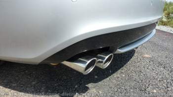

Ende gut, alles gut!
Hat etwas gedauert, weil ich im Urlaub war, aber jetzt sitzt die AGA so in der Stoßstange, wie es sein soll.
Da ich nicht soweit entfernt vom Hersteller wohne, beschlossen der zuständige Mitarbeiter von FOX und ich, dass ich direkt zum Hersteller fahre und der Auspuff und dessen Sitz vor Ort überprüft wird.
Nach kurzer Begutachtung war klar, dass die AGA so defintiv nicht richtig sitzt. Sie stand zu weit raus und mußte auch ca. 1cm höher. Man nahm das gleich zum Anlass, diese Version für den A5 zu optimieren und schweißte kurzerhand eine neue AGA zusammen. Zwei Stunden später war alles erledigt, der Auspuff wurde eingebaut, kurz ausgerichtet, fertig.
Ergebnis: Sitzt, passt, wackelt und hat Luft! ;)
Grund für den ungenauen Sitz war höchstwahrscheinlich, dass die AGA 1:1 vom A4 übernommen wurde, weil man von Baugleichheit ausging. Auf die Schnelle konnte man zumindest nicht sagen, ob damals beim Muster ein A5 Pate stand...
Jedenfallls bin ich froh, dass der Auspuff (meiner Meinung nach) jetzt wirklich sehr gut sitzt und richtig gut aussieht und FOX ist froh, dass sie jetzt eine neue Vorlage haben, die definitiv passt.
Da die FOX 4-Rohr-Anlage mit den leicht ovalen Rohren gut aussieht, dem Motorklang eine Portion sonores Brummen beisteuert, ein super Preis-Leistungs-Verhältnis hat (mit 3 Jahren Garantie!) und jetzt auch bombig sitzt, kann ich sie guten Gewissens weiter empfehlen!
Tue Jun 26 18:04:51 CEST 2012    |    stollimaus    |    Kommentare (8)    |   Stichworte: 8T (Coupe), A5, Audi
Wie man auf den Bildern sieht, steht der Auspuff etwas weit raus und hängt auch etwas tief. Erst durch die vielen negativen Kommentare im Vorstellungsthread bin ich ernsthaft ins Zweifeln gekommen. Aber er hängt definitiv sehr unvorteilhaft in der Stoßstange und wirkt dadurch prollig.
Nach heutiger Rücksprache mit dem Hersteller Fox konnte das Problem mit dem Auspuff geklärt werden.
Es ist schlicht und einfach der falsche Typ!
Und das schlimmste ist: Werkstatt und Hersteller sind unschuldig, es ist mein eigener Fehler gewesen. :mad:
Statt dem Typ AU120044-344 habe ich meiner Werkstatt den Code AU120014 angegeben und die haben diesen blind
für mich bestellt.
Der 120014 ist die Variante für die normale Stoßstange mit bearbeitetem Ausschnitt (oder JMS-Diffusor oder so),
der 120044 ist die Variante für die S-Line Stoßstange mit S5 Diffusor.
Und der Unterschied ist, dass die Variante für die S-Line Stoßstange etwas kürzer ist und auch etwas höher liegt.
Da die Umarbeitung meines Auspuffs zwar prinzipiell möglich ist, aber halt auch nicht umsonst, hab ich mich dazu entschieden,
den richtigen zu kaufen und zu verbauen und diesen hier privat wieder zu verkaufen. Das sollte mich am Ende günstiger kommen.
Naja, wie auch immer. Ärgern bringt da nix, es gibt schlimmeres was einem passieren kann. Hauptsache der neue Auspuff sitzt
dann in ein paar Tagen optimal... :)

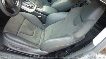

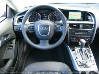

Was der Friseur für die Frau, ist der Sattler für´s Auto...
Es ist schon wirklich erstaunlich, wie eine neue Innenausstattung den Charakter des Autos komplett verändern kann!
Als ich den A5 kaufte, hatte er ja bereits eine Lederausstattung. Aber eine in schwarz Standard, keine Sportsitze, alles mechanisch.
War aber kein Problem, denn der Plan stand schon lang fest: Innen wird alles neu. S5-Sportsitze, S5 Rückbank, farbiges Leder und Himmel in Alcantara.
Also wurden zuerst die Sitze bei PSH in Dresden eingebaut und codiert und Anfang Mai gings dann zum Sattler meiner Wahl nach Arnstadt, Thüringen (direkt an der A4 bei Erfurt): http://www.profi-sattler.de/home.html
Ich hatte mit verschiedenen Sattlern Kontakt, aber Herr Böhme war der netteste und kompetenteste und zudem noch einer der wenigen Sattler mit Airbag-Zertifizierung! Da die preislichen Unterschiede am Ende gering waren , fiel die Entscheidung leicht! (Die 1500€, die seit der VOX Sendung durch die Foren geistern, sind nicht realistisch!)
Jetzt, 3 Wochen später, konnte ich den Dicken wieder abholen und ich bin wirklich begeistert! Qualitativ absolut topp in Material und Verarbeitung ist es auch optisch noch schöner geworden, als ich mir´s vorgestellt hatte.
Anfangs wollte ich eigentlich die neue Karo-Optik aus S6 / S7, dass wäre aber mit den vorhandenen Sitzen wesentlich aufwendiger und teurer gekommen und von daher ging ich auf den Vorschlag des Sattlers ein, nur ein paar Flächen mit einem Karomuster zu versehen und so eine ebensolche "Extravaganz" zu schaffen. Da ich es auch nicht übertreiben wollte, wurde auf zweifarbiges Leder, Stickereien oder weitere Karomuster in den Türen verzichtet. Lediglich die Hauptnähte bekamen einen hellgrauen Faden.
So ist es jetzt hochwertiges dunkelrotes Leder mit teilweise heller Naht geworden. Die Absteppung der Karo´s erfolgte mit dunkelrotem Faden Ton in Ton. Die Türtaschen wurden logischerweise ebenfalls dunkelrot und die Armauflagen wurden schwarz beledert. Der Dachhimmel, sowie die A-B-C-Säulen und die Hutablage wurden mit Alcantara bezogen. Lenkrad und Schaltknauf sind vom Facelift und werden eventuell auch nochmal bearbeitet. :confused:
Gleichzeitig wurden die Zierleisten "Trigon" gegen "Aluminium matt gebürstet" getauscht und die B&O Lautsprecherabdeckungen eingesetzt. Auch die Hutablage ist jetzt eine mit B&O Abdeckungen. Da ich nur eine Mehrkanal-Endstufe einsetzen werde und der Subwoofer nur ca. 280W vom gebrückten 5. und 6. Kanal bekommt, kann ein wenig mehr Luftdurchlass vom Kofferraum her nicht schaden. Und außerdem siehts chick aus und gibt mit den restlichen B&O Abdeckungen ein stimmiges Bild!
Das abgeflachte Lenkrad ist übrigens auch ein großer Fortschritt! Ein wenig kleiner, dafür dicker gepolstert, erhöht es den Fahrspaß ungemein!
Bevor es im Juni hoffentlich mit dem Einbau der HiFi-Anlage losgehen kann, folgt als nächstes noch der Umbau auf S-line Exterieur und der Einbau der Edelstahl-Auspuffanlage.

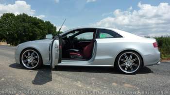

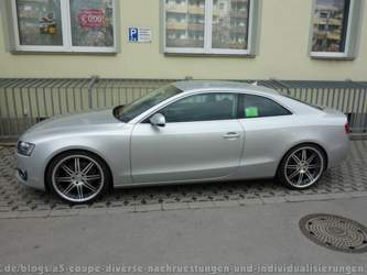

Kurz nachdem das Fahrwerk verbaut war, wurden nun auch die Felgen geliefert.
Ich hatte ja lang zwischen den Motec Antares und den Schmidt Phantom hin und her überlegt, mich aber letztendlich für die Motec entschieden.
Die Schmidt hätten den Vorteil gehabt, dass sie aufgrund 9x20 und 10,5x20 inkl. entspr. Einpresstiefe ohne Spurplatten ausgekommen wären, haben mir aber am Ende aber mit dem Stern in mattschwarz oder silber optisch nicht so zugesagt. Zudem gefiel mir der Nabendeckel auch nicht so und teurer waren sie auch.
So sind es jetzt die Motec Antares Black-Polished in der Größe 8,5x20 ET35 und 9,5x20 ET35 geworden.
Optisch sehr nah an den Work Felgen, aber 1 Speiche mehr und einige Euros weniger. ;-)
Was mich anfangs gestört hatte, war die laut Gutachten zu verwendende Reifengröße von 255/30 ringsum. Damit hätten sich die Reifen hinten ganz anders über die Felge gezogen, als vorn. Für mich irgendwie suboptimal. Auch die Variante von Senner Tuning mit 9,5x20 ringsum mit 255/30 fand ich nicht so schön.
Nach weiterem Überlegen und Abrollumfangs-Rechnen kam ich zu dem Schluß, dass eine Kombination von 245/30 vorn und 285/25 hinten eigentlich gehen sollte. Schließlich ist bei Work, Schmidt und Co. die Kombi 255/30 und 295/25 die Standardvariante.
Nochmal bei der Dekra nachgefragt und nach deren "grünem Licht" (... ja wenn am Ende die Freigängigkeit gewährleistet ist geht diese Kombi...) die Reifen bestellt und probiert.
Lange Rede, kurzer Sinn. Die Kombi wurde so verbaut und vom TÜV ohne Probleme abgenommen. Inklusive KW Street Comfort Fahrwerk und Spurplatten vorn und hinten.
Im Einzelnen siehts nun so aus:
Felgen: Motec Antares Black-Polished in der Größe 8,5x20 ET35 und 9,5x20 ET35
Reifen: Goodyear Eagle F1 Asymmetric in der Größe 245/30 R20 90V und 285/25 R20 93V
Spurplatten: 20mm pro Rad vorn und 15mm pro Rad hinten
Die erste größere Fahrt liegt hinter mir und ich bin mit dem Fahrverhalten von Rädern und Fahrwerk bis jetzt sehr zufrieden.
Und optisch ist es genauso geworden, wie ich mir das gewünscht hab. :D
