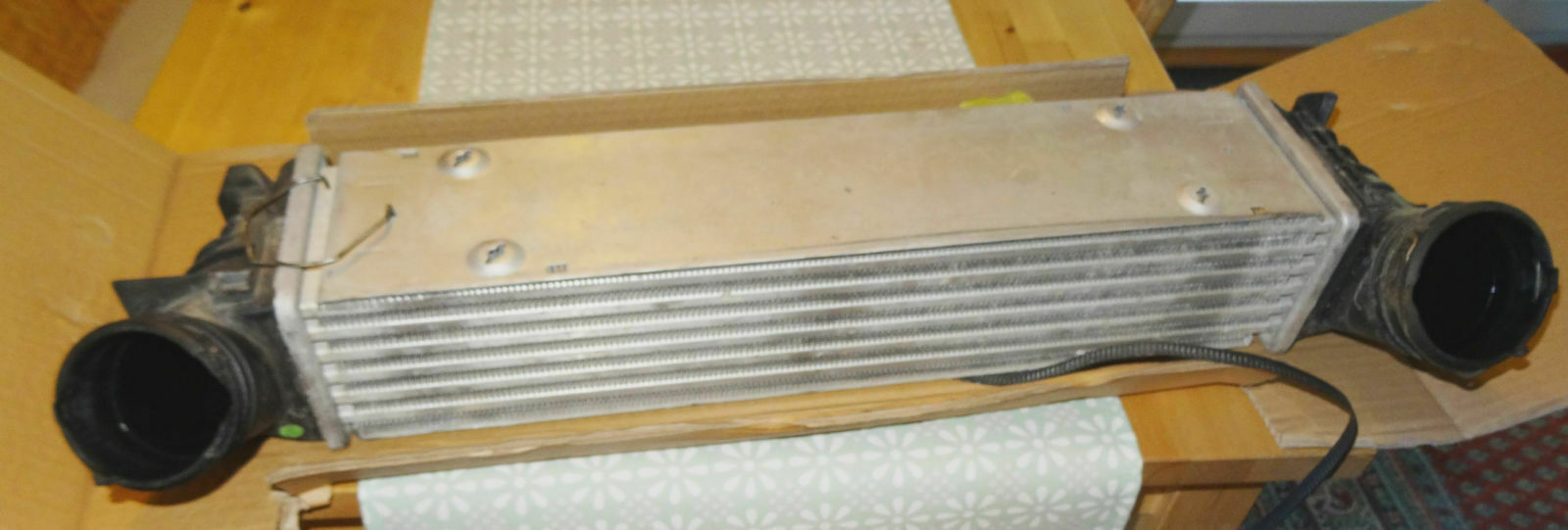

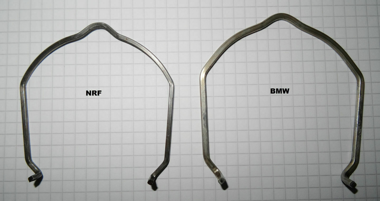

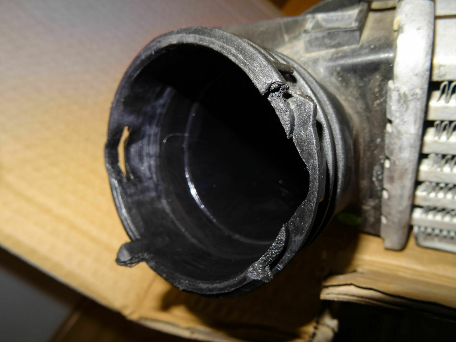

Am letzten Sonntagnachmittag wollte ich in meinen Garten fahren, aber nach etwa 2 Km, direkt nachdem ich links abgebogen war, gab es einen lauten Knall aus dem Motorraum. Ich hielt sofort an um nachzusehen was passiert ist und stellte fest, dass das Ladeluftrohr welches zur Drosselklappe führt aus dem Anschlussflansch des LLK gerutscht war.
Die Federklammer welche das Ladeluftrohr im Anschlussflansch des LLK fixiert, hing etwas weiter oben am Ladeluftrohr.
Zunächst versuchte ich die Federklammer wieder am richtigen Platz einzubauen, bis ich fühlen konnte, das am Rand wo die Federklammer im LLK gehalten wird ein ganzes Stück fehlt.
Somit ließ sich das Ladeluftrohr nicht mehr im LLK einrasten.
Ich drehte um, fuhr langsam Nachhause und bestellte sofort einen neuen LLK, da der Urlaub bald ansteht.
Der neue LLk ist von Dasis, wurde sehr schnell geliefert und gestern eingebaut.
Zur Qualität kann ich sicher später nach dem Urlaub etwas mehr schreiben, die Federklammern am LLK haben auf jeden Fall schon mal eine wesentlich bessere Qualität, als die vom vorher verbauten NRF – LLK.
Sie sind wie die originalen von BMW, am NRF – LLK waren die Klammern aus dünnerem Stahldraht und eine der Klammern war sogar falsch eingebaut und zu klein, was dazu führte, das der Turboschlauch mehrfach aus dem LLK herausrutschte.
Es dauerte eine Weile bis wir herausfanden, dass es an einer zu kurzen Federklammer liegt,
welche für den anderen Anschluss des LLK gedacht war.
Um das Problem schnell zu beheben nahmen wir damals die Federklammer vom Original LLK.
Nun habe ich das defekte Teil bei Moto-Integrator reklamiert und bin gespannt wie die Sache ausgeht.
Ich denke es war ein Materialfehler.
Aber ich bin auch der Meinung, das ein LLK schon etwas länger als 10 Monate und 8 Tkm halten sollte.
Insgesamt hatte ich wieder mal Glück im Unglück, da es wesentlich schlimmer gewesen wäre,
wenn der Defekt auf der Fahrt in den Urlaub im Ausland aufgetreten wäre.

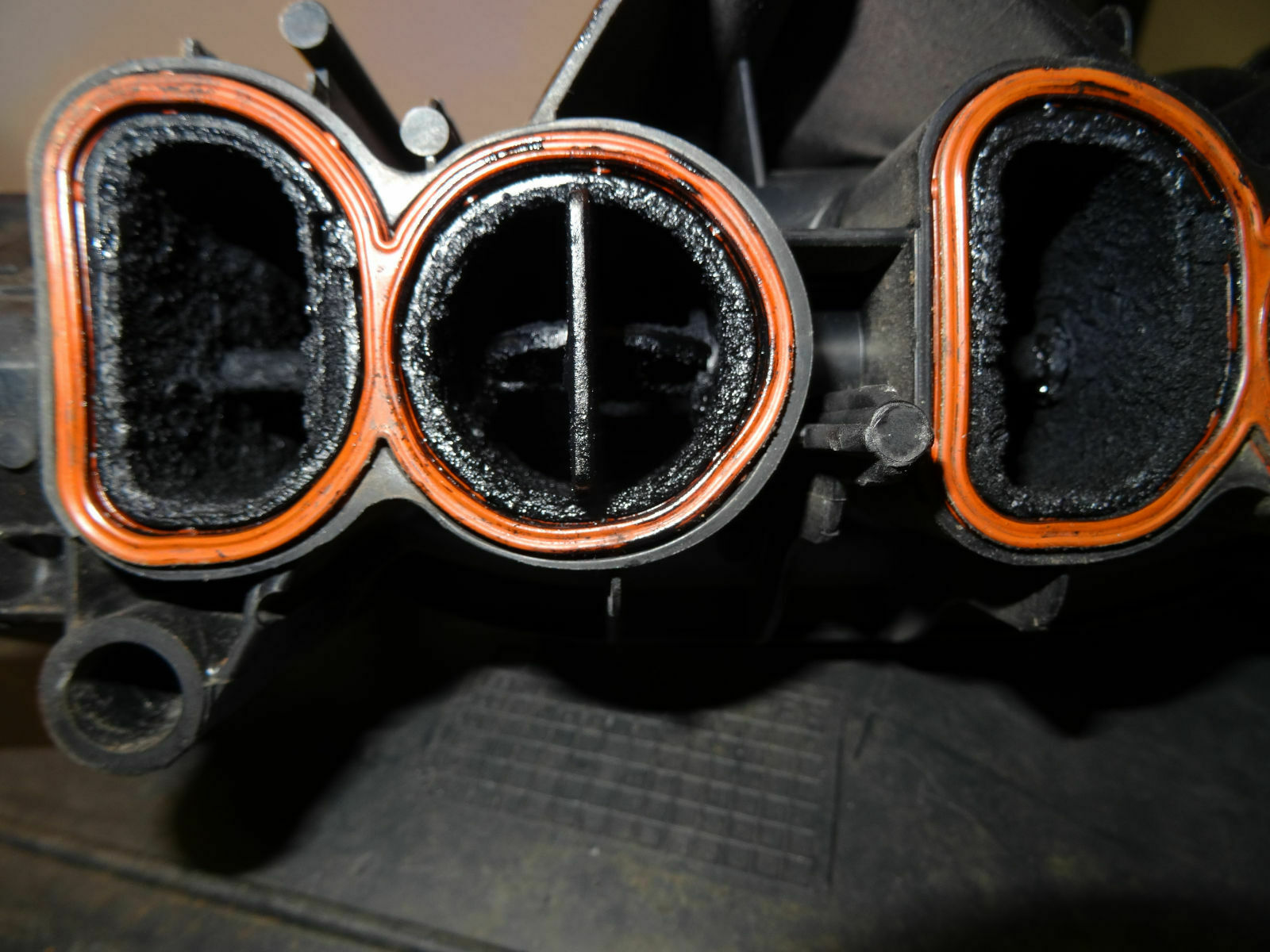

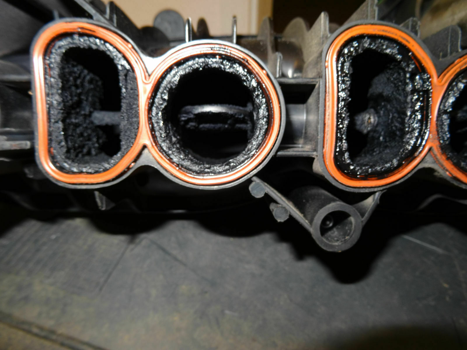

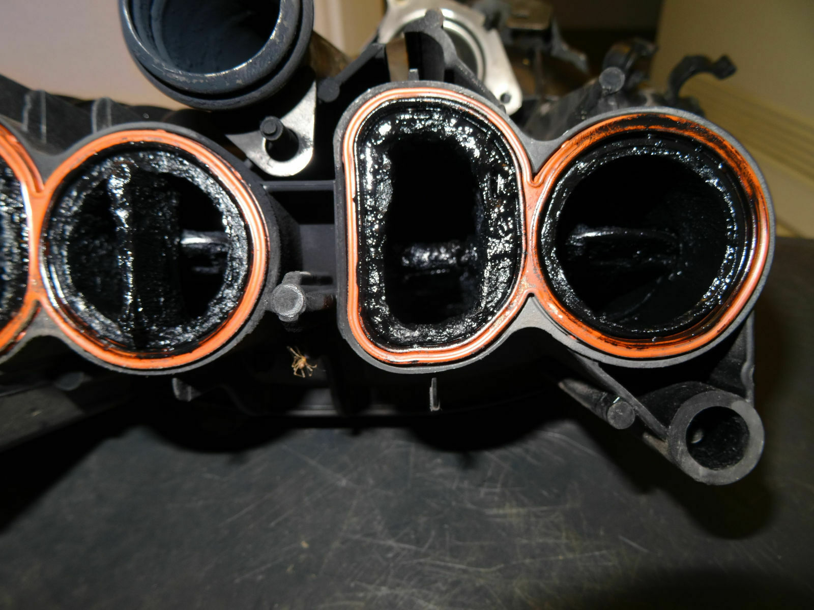

Seit etwas mehr als einem halben Jahr, fiel mir bei meinem Auto ein schlechtes Startverhalten und recht lautes Nageln nach dem Kaltstart auf. Dazu kam noch gelegentlich eine schlechte Gasannahme bei Außentemperaturen ab 20 Grad aufwärts.
Dieses Problem bestand sogar schon seit fast 2 Jahren.
Da nun bald der Jahresurlaub ansteht, entschloss ich mich die Fehler zu beheben.
Diese Aktion hatte ich schon länger geplant, die Dichtungen und Glühkerzen lagen teilweise schon knapp zwei Jahre in meinem Regal, aber nun Mitte Juni war es endlich soweit.
Bei dieser Gelegenheit wollte ich gleich die Ansaugbrücke mit reinigen und einige Sensoren
und das AGR – Ventil wechseln, um das Problem mit der schlechten Gasannahme zu lösen.
Mein Schrauber von nebenan baute die Ansaugbrücke aus und ich holte sie ab um sie zu reinigen.
Dabei hielt ich mich an die Tipps aus dem folgenden Thread:
Tipp: erfolgreiche Reinigung Ansaugbrücke + Diskussionen von @real-toni.

Auch meine ASB war schon ordentlich verkokt (siehe Bilder) und eine ca. 2 – 3 mm starke Ruß/Schlammschicht war im Inneren verteilt, aber ich habe auf Bildern und live auch schon weit schlimmeres gesehen.
Besonders dick war die Kruste an der Stelle, wo die Abgase in die ASB geleitet werden. Auch das Einleitungsrohr aus Edelstahl saß fest, ich bekam es erst nach dem 2. von 4 Spüldurchgängen heraus.

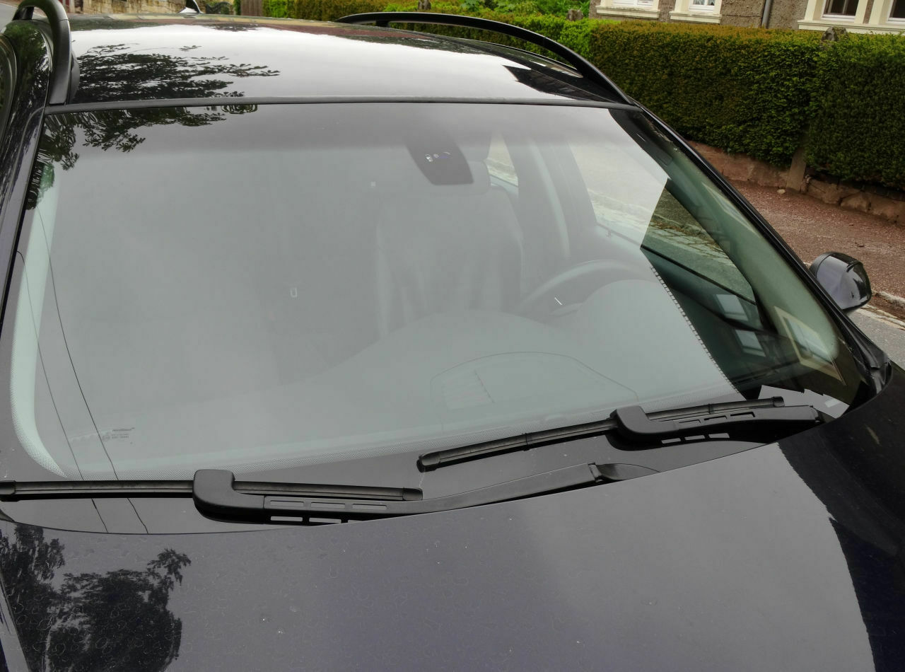

Leider musste er vorher noch die Frontscheibe an meinem Auto wechseln, wegen eines Steinschlags im Fahrersichtbereich, passiert im Februar auf der Autobahn.
Das ist nun die vierte Fronscheibe, seit ich dieses Kfz habe, so was hatte ich noch bei keinem anderen Auto.
Die neue Scheibe ist wieder von NordGlass, ich habe mit diesem Hersteller nur gute Erfahrungen gemacht, obwohl die Scheibe zu den günstigsten auf dem Markt zählt.
Vorher hatte ich immer Scheiben mit Grünkeil, aber diese Mal wollte ich etwas Anderes ausprobieren z.B. Blau oder Graukeil.
Da nur eine Graukeil – Scheibe verfügbar war, habe ich diese bestellt und finde es sieht viel besser aus als vorher.
Es passt viel besser zu der dunkelblauen Farbe des Autos und den schwarzen Zierleisten.
