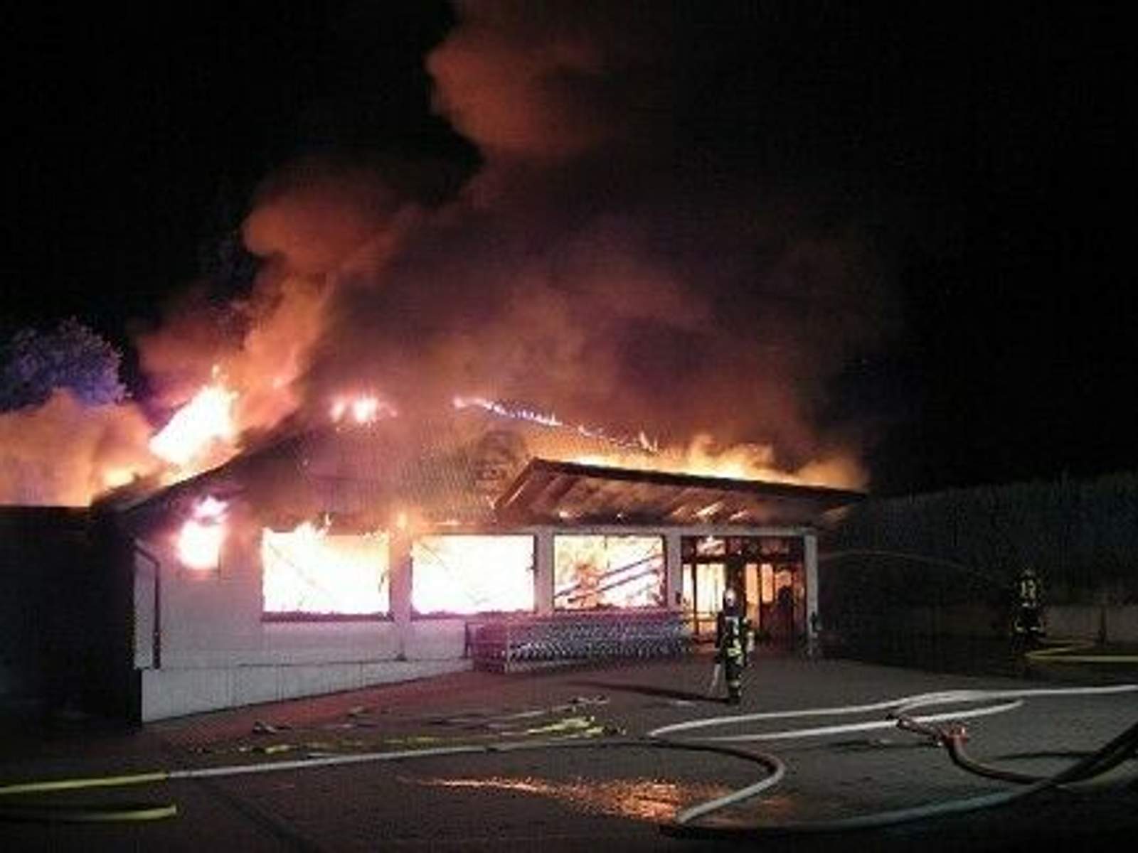

Der Einsatz begann nachts um 2:00. Gemeldet wurde ein Containerbrand im Bereich eines neu eröffneten Supermarktes. Als erstes rückte das TLF aus. Besezt mit 1/5 (1 Gruppenführer und 2 Trupps nebst Maschinist). Der Angriffstrupp rüstete sich während der Fahrt mit Atemschutz aus. Vor Ort stellte sich heraus, dass ein Papiercontainer im rückwärtigen Bereich des Marktes brannte. Dieser war an der Mauer des Supermarktes abgestellt. Der brennende Container war schnell abgeslöscht. Bei der anschließenden Kontrolle der Brandstelle wurde jedoch eine starke Verkohlung der Dachkantenverkleidung festgestellt. Zu diesem Zeitpunkt war noch keine weitere Brandentwicklung feststellbar. Eine visuelle Kontrole des Marktes durch die Scheiben brachte auch keine näheren Erkenntnisse. Die Nachtbeleuchtung brannte und es war keine Verqualmung feststellbar. Unser Gruppenführer entschied sich aufgrund der unklaren Lage, die an der Wache verbliebenen Kräfte mit dem Löschgruppenfahrzeug nachrücken zu lassen. In der Zwischenzeit wollten wir die verkohlte Dachverkleidung öffnen.
Nachdem wir uns für diesen Auftrag ausgerüstet hatten, ging es sehr schnell: Der Verkaufsraum fing an sich zu verqualmen. Während wir der Leitstelle per Funk die veränderte Lage mitteilten und diese daraufhin Vollalarm für unsere Wehr auslöste, verdichtete sich der Rauch im Verkaufsraum schlagartig. Kurz darauf zündete der gesamte Walmdachbereich des Marktes mit einem Schlag durch. Die Nacht wurde taghell. Der gesamte Supermarkt stand im Vollbrand. Im Laufe des Einsatzes wurden 6 Ortsteilwehren nachalarmiert. Der Großeinsatz zog sich bis in den Vormittag hin. Erst nachdem die Trümmer per Radlager und Bagger auseinandergerissen wurden, konnte der Brandschutt endgültig abgelöscht werden.

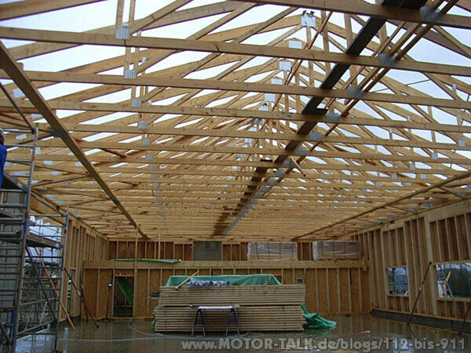

Was war geschehen? Hätte der Totalverlust verhindert werden können?
Der brennende Container stand direkt an der Hauswand. Die Flammen schlugen in den Dachüberstand. Das Feuer konnte sich zunächst unbemerkt in die Dachkonstruktion hineinfressen. Zu diesem Zeitpunkt kam das erste Fahrzeug an der Einsatzstelle an. Aufgrund der Bauweise des Marktes war zu diesem Zeitpunkt der Totalverlust quasi schon besiegelt. Der Markt wurde in der weit verbreiteten Bauweise für diese Märkte errichtet: Auf Wände und Stützpfeiler aus Beton und Mauerwerk kommt ein flaches Spitzdach aus einer Nagelverbinderkonstruktion. Hierfür werden Balken mittels aufgesetzter Platten miteinander zu Dreiecken verbunden. Diese Teile werden vormontiert auf der Baustelle angeliefert und auf das Gebäude gehoben. Unten wird die Konstruktion verkleidet, oben das Dach gedeckt. Dazwischen entsteht ein nicht begehbarer Kriechboden. Die eigentliche Gefahr geht von den verwendeten Nagelverbindern aus. Bei Brandeinwirkung werden die verwendeten Blechverbinder heiß und verkohlen die Holzbalken. Sehr schnell verlieren sie den Halt. Dadurch wird das Dach sehr schnell instabil und stürtzt ein, lange bevor die Balken ihre Tragfestigkeit einbüßen würden.
Somit ergeben sich bei dieser Bauweise zwei Probleme: Ein Innenangriff im Supermarkt ist lebensgefährlich, da das Dach unerwartet und ohne Voranzeichen einstürzen kann. Eine Brandbekämpfung im Dachboden ist nahezu unmöglich. Von innen ist es lebensgefährlich, von außen nur durch Öffnen der Dachhaut (meist aus Blech) möglich, wodurch ein entsprechender Zeitverlust einhergeht.
Der Markt war gerade ein paar Wochen alt, als er den Flammen zum Opfer fiel. Die Ruine wurde aufgeräumt und der Markt wurde - im exakt gleichen Baustil - wieder errichtet.

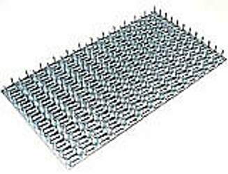

Eine Nagelplatte ist ein Holzverbinder aus nicht rostendem oder feuerverzinktem Stahl mit spitzen Dornen. Diese werden in die zu verbindenden Holzteile genagelt und halten aufgrund ihrer Konstruktion die Holzteile "bombenfest" zusammen. Die Nagelplattenbauweise ist ein Holzverbindungssystem, welches stumpf und passgenau aneinander gefügte Holzbauteile kraftschlüssig miteinander verbindet. Dazu werden Nagelplatten verschiedenster Größen an genau errechneten Punkten beidseitig in die zu verbindenden Hölzer eingepresst. Die Nagelplattentechnologie kam Anfang der 70-er Jahre auf und revolutionierte den Hallenbau. Seine größte Verbreitung besitzt die Nagelplattenbauweise im Binderbau und in der Tafel- und Rahmenbauweise.
Quelle: http://www.1-2-do.com/wissen/index.php/Nagelplatte
Das Problem besteht bei Brand-/Wärmeeinwirkung. Die Platte wird heiß, das Holz an den Spitzen verkohlt und die Platte verliert den Halt. Eine nach Zimmermannshandwerk verzapfte Balkenkonstruktion hält auch unter Brandeinwirkung, zumindest solange, bis das eigentliche Bauteil (der Balken) so geschwächt ist, dass er bricht. Bei Bauweise mit Nagelverbindern geben die Knotenpunkte sehr schnell nach. Der eigentliche Balken würde dem Feuer wesentlich länger standhalten.

Daher sind bei F90-Konstruktion solche Nagelplatten auch nicht erlaubt.
Es ist aber nicht so, dass die Verkohlung das Hauptproblem darstellt, sondern die heiße Nagelplatte, die durch die Hitze ihre Festigkeit verliert. Das ist auch der Grund, warum Stahlbetonbauten bei zu viel Hitze zusammenbrechen.
