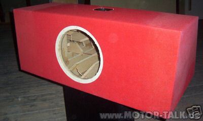

Aber was immer noch sehr interessant wär ist:
Welches Volumen hat die Kiste (also abzüglich Holzstreben usw.)
und ist das auf der oberseite ein BR-Rohr oder Terminal ?
Innenvolumen abzüglich allem sind 100l.
Auf der Rückseite ist schon ein Anschlussterminal. (+ und-)
Die Bassreflexöffnung ist 14,5cm lang, und 10cm im Durchmesser.
Die sollte sich aber wenn es nicht passt austauschen lassen.
Erkenn ich net wirklich ^^

Sehrguten 30cm Subwoofer bis 100 Euro.
hi
fzg? batterie? verstärker? kabel?(länge und querschnitt)
einbautiefe und durchmesser dann? evtl machst du grade eine kleine "paint" zeichnung mit maßen.
was erwartest du?
in dem gehäuse sind ja mehr streben als alles andere 😁 wie ein skelett ......😛
Soll er tief runter gehen.
Rodeck macht 125 bei 4 Ohm

also wie sieht es mit der ablage aus? hast die schon verschandelt mit löchern? 🙁😁 wegen den 20er kickern..........
dann nimm ein passend überzogenes brett und schraub das, mit dämmung dazwischen, auf das blech der ablage.
da passen im originalzustand 2 10er bassreflexrohre durch.
dann hol den woofer hier:
http://cgi.ebay.de/...egoryZ57295QQrdZ1QQssPageNameZWD1VQQcmdZViewItem
und beachte den anhang. du brauchst einen bandpass in der limo!
http://img509.imageshack.us/img509/4227/bandpasskofferraumzm6.gif
http://www.klangfuzzi.com/rep_user_moses_einbaubericht.php
ich empfehl dir den letzten der einfach ventilierten vorschäge. 30/18litern NETTO. also das ist das restvolumen in den kammern nachdem der port und der woofer etc schon abgezogen/draufgerechnet wurden.
statt der 3 rohre numm einen holzschacht mit 120cm²(20cm*6cm zb 😁)
bei der länge musst du evtl nochmal probieren aber zwischen 35-45cm dürfte sich normalerweise was gut akzeptables finden lassen.
eine anleitung findest hier:
http://www.motor-talk.de/t1495249/f71/s/thread.html
mit video auch noch.
bye

auch eine möglichkeit wäre unter der hutablage ein geschlossenes gehäuse zu bauen. dann 2 stück davon geschlossen mit ~20litern jeweils verbauen:
http://www.intertechnik.de/.../...jQ2OGY3NjQxYjNjMGElMjZiJTNE.html?...
für die billigere und weniger aufwand version halt. bevor du ne kiste in den kofferraum reinstellt und somit murks in der limo hast 🙁
