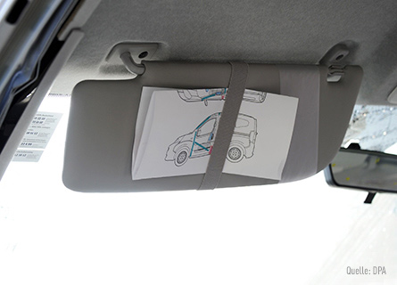

Wichtig ist hier, dass Du die Karte FARBIG ausdruckst
Die ausgedruckte Karte wird unter die Fahrersonnenblende gelegt.

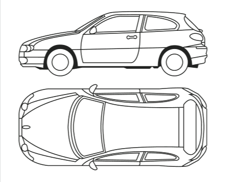

Damit Dir die Rettungskräfte im Notfall schnellstmöglich helfen können, müssen sie wissen, wo sich die Fahrzeugbatterie, der Kraftstofftank, die Karosserieverstärkungen, der Überrollschutz, die Airbags, Gasgeneratoren, Gurtstraffer, Steuergeräte, Gasdruckdämpfer und ein eventuell vorhandenes Fußgängerschutzsystem befinden. Jedes dieser Bauteile wird in der Rettungskarte in einer anderen Farbe dargestellt und erleichtert so den Rettungskräften die Orientierung.
Deshalb gilt: Die Rettungskarte muss farbig ausgedruckt werden!
Die ausgedruckte Karte wird hinter die Sonnenblende auf der Fahrerseite geklemmt. Meistens gibt es dort ohnehin eine Schlaufe oder Ähnliches, um etwas dahinterzuklemmen. Die Fahrersonnenblende ist für Rettungskräfte als bester Zugriffsort vorgesehen.
Optimal: Druck Dir die Rettungskarte mehrfach aus und leg ein Exemplar zu Deinen Fahrzeugpapieren. Die Karte unter der Sonnenblende kann auch laminiert werden, dann bleibt sie lesbar, wenn sie schmutzig wird oder mit Flüssigkeiten in Kontakt kommt.
