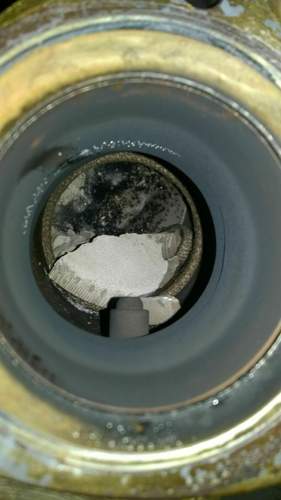

Moin Moin Audi A8 Freunde,
es ist mal wieder soweit, das mein Dicker
Probleme macht. Der Wagen fährt sich wirklich toll, bis ca 4000 Touren.
Dann ruckelt er für 1 sec und die Gasanlage (KME Diego G3) schaltet auf Störung, sprich geht in das Notprogramm und schaltet auf Benzin Betrieb um. Hier hat der Audi dann leider Zündaussetzer auf Zylinder 2.
Naja, dachte ich so bei mir...
Es wurde mittlerweile die Zündkerze und
die Zündspule erneuert, aber leider komme ich meinem Ziel nicht näher.
Das VCDS Programm zeigt immer wieder das der Wagen Zündaussetzer hat.
was ich nicht verstehe, warum ruckelt der Wagen dann nur noch auf 7 Zylinder.
auch im Standgas geht er nicht wieder in den Normalbetrieb... ERST wenn ich den Wagen ausschalte, danach wieder wieder anschmeiße, dann ist Alles tutti.

Bei meinem alten D2 (S8 BJ 1998) hatte ich das gleiche Problem, war ein Zündmodul, welches defekt war. Bei den neueren A8-Motoren ist die Endstufe in der Zündspule.
Der Kat-Fehler kann von einer fehlerhaften Zündung kommen, unverbranter Sprit geht in den Kat und die Lambdasonde Nach-Kat registriert das.
Mein erster Verdächtiger wäre die Zündspule.

Eine andere Möglichkeit wäre der injektorsimulator der Gasanlage, falls die bei dir verbaute etwas derartiges hat. Wenn der defekt ist, dann kann es auch zu solchen Problemen kommen

Ob es das bei einer KME auch gibt ist mir nicht bekannt. Bei Prins-Anlagen gibt es ein Modul, welches zwischen Motorsteuergerät und Injektor kommt. Das ist dazu da, dass das Motorsteuergerät im Gasbetrieb immernoch einen Injektor "sieht", sonst würde es Fehler ausspucken.
Wenn bei der Prins dieser Simulator defekt ist, dann funktioniert die Trennung von Gas und Benzinbetrieb nicht mehr richtig und der betreffende Zylinder macht Zicken.
Kann gut sein, dass dies im Gassteuergerät integriert ist.

hallo. eine möglichkeit wäre da noch! mach den stecker von dem gassteuergerät mal ab und starte den motor im kaltzustand und mache eine probefahrt und berichte! ich hatte das gleiche problem mit zylinder 8!!!!! blos das meine aussetzer nur im kaltzustand auftraten. zündung aus und neu gestartet und alles war wieder ok. ich habe auch alles mögliche gewechselt wie lamdas,zündverstärker,gasfilter,gasinjektoren ,temperatursensoren,einspritzdüsen,kerzen und alle 8 zündspuen. das beim auslesen die aussetzer angezeigt werden und nix anderes oder halt nur die folgefehler hilft niemanden weiter! völlig sinnlos!!! ich habe komplett das gassteuergerät von der anlage getrennt und siehe da es lief perfekt! ich habe mir ein neues gassteuergerät besorgt und die elektrik neu gemacht! auch das motorsteuergerät habe ich überprüfen lassen was aber in ordnung war. nun seit dem führ die kiste wieder wie sie soll!!
Die KME Diego hat den Injektor-Emulator offenbar im Gassteuergerät verbaut. Wenn das Teil dann einen Defekt hat, spinnt die dazu gehörende Einspritzdüse. Ergebnis: Ruckeln, unrunder Lauf und Fehlzündungen usw.
Mit VCDS ist das nicht diagnostizierbar, da die KME nicht am Bus hängt. Für das Motorsteuergerät sieht aber alles super aus und es versteht nicht, was schief läuft.
Zum Gausumbauer fahren und den mal die Anlage prüfen lassen.

Lass doch per vcds eine Testfahrt mitplotten. Vcds hat ja ein diagramm-tool.
Dort dann Drehzahl, Lambdawert der Bank, LMM und injectorcycle plotten lassen.
Macht die Drehzalkurve zicken -> Drehzahlgeber/Nockenwellensensor
Wenn der Fehler auf einem Zylinder festgenagelt ist, stimmen Zündung des Zylinders oder Einspritzmenge oder Zeitpunkt nicht. Sofern kein Hardwaredefekt vorliegt (Kompression und Co).
Eine schlechte Verdrahtung beim Einbau der Gasanlage kann es auch noch sein...oder defektes MotorSteuerGerät....das Gassteuergerät wurde ja offenbar schon ausgeschlossen.
Schau also mal die Verdrahtungsstelle an, wo das Gassteuergerät die Leitung zu den Benzininjektoren anzapft, ist da der Kontakt schlecht, kann das auch Probleme machen.
Kann aber auch der Klopfsensor sein, dass er spinnt (dann passt aber die zu magere Verbrennung nicht)
Die Lambda wird es eher nicht sein. Die sieht nur die Auswirkungen. Wenn die einen Schuss hat spinnen alle zugeordneten Zylinder und nicht bloss einer.
