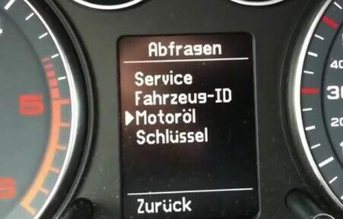

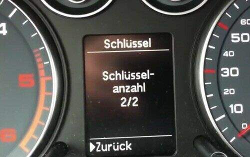

Erstmal Fehlerspeicher auslesen lassen. Da steht mit Sicherheit was drin, was dir weiter hilft. Mit beiden Schlüsseln hast du es ja schon probiert. Schau mal ins FIS Menü, wie viele Schlüssel codiert sind. Evtl. Schlüssel neu anlernen.

Vielleicht hilft dir das weiter.
