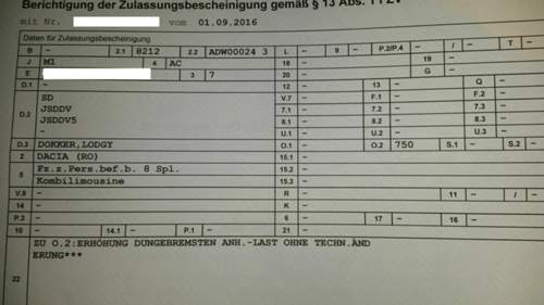

Hallo, ich habe eine Frage zum Zuggesammtgewicht, ich möchte mir aktuell einen Lodgy als 7 Sitzer kaufen, es hakt momentan nur an der Anhängelast (Wohnwagen mit 1500kg zul.ges.Gewicht). Es gibt als Zubehör Anhängerkupplungen mit 1500 kg Zuglast zu kaufen (Original 1400kg), die keinen TÜV Eintrag benötigen, folglich steht im Fahrzeugschein oder auf der Anhängerkupplung auch kein Zuggesammtgewicht, da dieses meines Wissens nur bei TÜV Eintragung vermerkt wird. Wie verhält sich hier das Zuggesammtgewicht? Bei einigen Autos gibt es sowas bei anderen nicht. Ich bräuchte ein Zuggesammtgewicht von ca 3200 kg. Vielen Dank, für die Rückmeldungen.

Das Interessiert mich jetzt auch. Ich habe mir jetzt einen Lodgy bestellt und die AHK wird inner Werke bei Renault eingebaut. Mich stört nur das ungebremst 630Kg und gebremst 1400Kg, da ich einen 750Kg ungebremsten Anhänger habe ist das echt mistig und bin auch gespannt ob das auflastbar ist auf 750Kg ungebremst und 1500 gebremst.
@WerbrauchtNicks schrieb am 15. Mai 2016 um 18:05:45 Uhr:
Wenn Dacia sagt, man darf 630 kg UNGEBREMST ziehen, dann wird dir der TÜV das nicht ändern, es sei denn du verbaust eine größere Bremsanlage. :D
Was die Auflastung auf 1500 kg gebremst angeht, könnte das gehen, aber dann ziehen sie die das "Mehr"-Gewicht vom von Dacia freigegebenen Zuggesamtgewicht ab.
Das heißt, du kannst dann zwar 1500 Kg ziehen, darfst dann aber nur noch mit zwei Leuten und Gepäck im Lodgy sitzen. :D
Die Basis ist schlicht zu leicht um noch schwerere Anhänger.
Das ist schon 1,15 fache des Zugfahrzeugs.
Das stimmt so nicht ganz. Gebremst um 100 kg auflasten heist nicht das ich keine 7 personen mehr mitnehmen kann. Da stimmt die rechnung nicht. Und nicht der TÜV wird das ändern sondern die Renault Werkstatt die die AHK einbaut und es ist machbar auch ohne größere Bremsen
@WerbrauchtNicks schrieb am 18. Mai 2016 um 15:38:03 Uhr:
Ich glaube nicht, dass das an den 7 Personen festgemacht wird, sondern am zGG des Fahrzeugs allgmein.
Der Bremsanlage ist es nämlich egal, ob du 2 weitere Personen im Auto hast oder entsprechend "Gepäck". :D
Und genau das habe ich ja auch in meinem Beitrag zum Ausdruck bringen wollen.
ja habe ich verstanden aber wenn der Wagen statt 1400kg gebremst nun 1500kg gebremst ziehen darf, hängt nicht an 2 Personen, ebenso ungebremst auf 750 das sind 120 kg mehr. und die Werkstatt sagt das sei kein problem das zu ändern wenn die AHK dragebaut wird.
