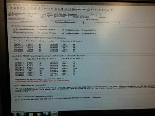

Hallo Jungs,
ich hätt da ne Frage, und zwar betrifft es die zulässigen Reifendimensionen für Vectra C 1,8 16V BJ2003. Laut reifenschein sind die dimensionen 225/45/17, 215/55/16 und 195/65/15.
Gibts da vom Hersteller noch andere Freigaben? Und zwar würde es mich interessieren ob der 205/55/16 auch zulässig ist oder evtl separat eingetragen werden muß. Hab im Forum gesehen, dass die Dimension von einem oder anderen auf seinem Vectra C gefahren wird.

Doch daß ist jetzt so . Mit Einführung der neuen EU-Papiere wird nur noch eine Reifendimension eingetragen .
Dabei spielt die Größe keine Rolle .
Einfach die oben gepostete Liste ausdrucken und mitführen , wobei Du nicht dazu verpflichtet bist dies zu tun .
Aber bei einer Kontrolle kann daß Zeit sparen .
Gruß Sven
Das haben wir hier schon einige Male abgehandelt. Im neuen Fahrzeugbrief steht nur noch die Standardgröße drin, zulässig sind ohne Eintrag alle Größen, die im Serienreifenkatalog angeben sind. Du musst nur nach Deiner passenden Gen-Nr. schauen. Siehe nochmal folgenden Link, da kannst Du den Katalog auch downloaden:
http://www.motor-talk.de/showthread.php?s=&threadid=1140598
Die Behauptung, dass Du alles fahren kannst, was kleiner ist als die Angabe in Deinem Brief ist einfach falsch. Da könnte ja der 3.2 auch mit 195er fahren und das darf nicht sein.

Hallo altonno,
mit der verlinkten Liste kannst Du leider nichts anfangen.
Das ist der aktuelle Serienreifenkatalog für die aktuellen Modelle Deine und meine Gen-Nr stehen da nicht drin.
Ich hab den Serienreifenkatalog 2004 als pdf.
Da wird auch Deine Gen-Nr drin stehen. Ist leider zu groß, um die Liste hier hochzuladen. Schick mir einfach ne pn mit Deiner Mailadresse und ich kann ihn Dir zuschicken.

Schau einfach mal auf der Opelseite nach. Da kann man alle zugelassenen Reifengrößen abrufen .
am 17. Oktober 2006 um 11:20
Ich musste sogar meine Reifenkombination
225 45 17 auf AEZ Simax Felgen eintragen lassen.
*grummel*
*grummel*
Das lag dann aber nicht an der Reifengröße, sondern an der 'Nicht-Opel'-Felge.
Dies dürfte nur dann der Fall sein, wenn neben der Größe auch die ET zu einer Opel-Felge identisch ist. Dann würde ich nicht zum Eintragen fahren.
