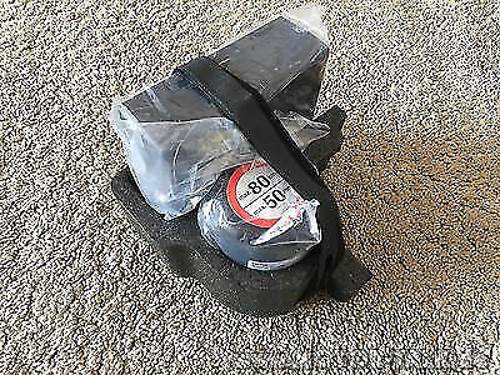

Ist das so, dass die Pannenmilch bzw. das Dichtmittel aus dem Notfallset den Reifendrucksensor zerstört? Wir hatten nämlich in der Familie jetzt die zweite Reifenpanne und der Meister fragte uns wieso wir abgeschleppt wurden und nicht das Pannenset verwendet haben. Mit der Antwort, dass bei der letzten Reifenpanne der BMW Kundenberater aus dem gleichen Hause meinte, dass durch die Pannenmilch der Reifendrucksensor verklebt und somit unbrauchbar wird. Was stimmt den jetzt? Das Finanzielle ist nur nebensächlich (Sensor ~50€, Pannenmilch ~15€)

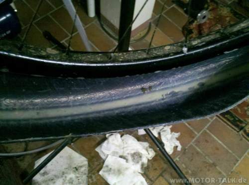

Ich weiß aus dem MTBler Bereich, dass die Pannenmilch (notubes, FRM, etc.) zwar die Felge verklebt, aber es bleibt ja die diese Latexschicht übrig, die man mit bissel schrubben abziehen kann.

Ich würde mich immer abschleppen lassen, das Pannenset ist meiner Meinung nach Schrott. Versaut die Felge, der Reifen ist danach irreparabel und ggf auch noch der Sensor plus anlernen, heißt dann n teurer Spaß.
tatsächlich dürfen Reifen, die mit dem Pannenset aufgefüllt wurden nicht mehr geflickt werden. Wenn dann auch noch die Sensoren zerstört werden (entzieht sich meiner Erfahrung) gibt es einen weiteren Grund, dieses Set nur im absoluten Notfall zu verwenden. Die allermeisten haben (auch ohne ADAC) über ihre Versicherung einen sog. Schutzbrief, meist ohne es zu wissen. Selbst ADAC-Mitglieder musste ich zuletzt mehrfach auf die Leistungen hinweisen.

Es kommt immer drauf an, welches Mittel zum Einsatz kommt. Manche Mittel sind aus Latex mit Wasser als Träger, die Reifen können ganz normal gereinigt werden und dann auch uneingeschränkt weiterverwendet werden.
Den Sensor würde ich danach auf jeden Fall wechseln, denn da kann man fast sicher sein, daß da was in die Sensorbohrung reingeht und denselben unbrauchbar macht.
