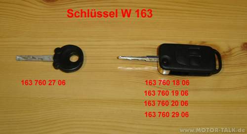

Wenn nur der Bart hin ist, den gibts für den W 163 auch einzeln.
A 210 766 01 06, Preis 17,57 €.
Die anderen beiden möglichen Schlüssel (siehe Anhang) kosten einmal 62,07 € oder 119,48 €. Beide werden bei MB nur mir Protokoll, Ausweis und Fahrzeugschein bestellt. Hinzu kommt das anlernen (s. o.) bei dem der vorhandene Schlüssel ebenfalls mit hin muss.
