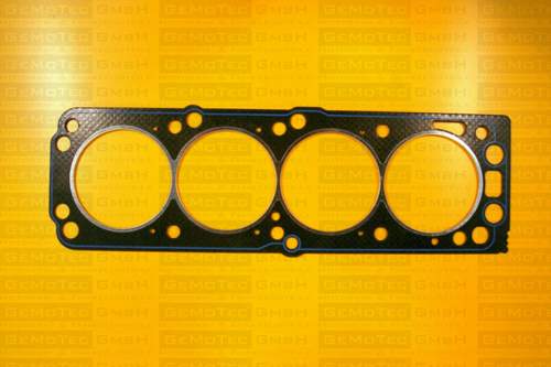

Also das Material kostet keine 100€ bei kfzteile24.
Kofdichtung 16€
Schrauben 12€
Wasserpumpe und Zahnriemen 44€
Thermostat 6,50€
5L Kühlerfrostschutz 9€
Und das sind nicht die "Preishammer-Teile"
Selber machen ist eigentlich kein Problem, wenn man schon etwas Schraubererfahrung gesammelt hat. Einen super teuren Drehmomentschlüssel braucht man auch nicht. Wichtig ist, dass alle Schrauben gleichmäßig angezogen sind. Ein Teil für um die 50€ wird für diese Arbeit locker ausreichen.
Themenstarteram 21. Dezember 2014 um 9:55
Ich habe jetzt folgenteile im Einkaufswagen und wollte mal fragen, ob das so passt oder ob was fehlt?:
Zahnriemen+Wasserpumpe+Spannrolle
Thermostat
Thermostat Dichtung
ZKD Elring 15,99
ZKS Elring 11,99
G12+ 5L Frostschutz
Dichtmasse für das Nockenwellengehäuse. Beu Bedarf noch Nockenwellensimmerring und Ventildeckeldichtung.
