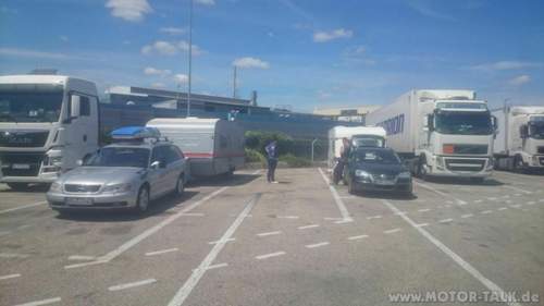

Bin mit dem Auto und wowa diese Nacht nach frankreich gefahren.
Hab dann Das Auto abgestellt und wollte nachher weg, aber die karregeht nicht an.
Vorforderpumpe läuft.
Fehler laut China cracher, raildruck nicht vorhanden,
einer ne idee

ein defekter injektor (rücklaufmenge zu hoch) reicht aus damit der motor nach ein 1-2 minuter standzeit nicht mehr startet ...
So bin wieder zuhause, vilen Dank nochmal euch allen,
ein ersatzinjektor, gebraucht kam dann doch noch rechtzeitig an, es war aber dann doch nciht der den ihc gedacht hatte, sondern einer der bei der letzten messung mit einer der besten, laut rücklaufmenge war, nunja jetzt gehts ans nächste problem, die hitze, da hat er richtig probleme mit gehabt, mal schauen was ich da machen kann

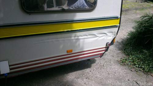

Hab dann auf der rücktour noch nen kassenhaus anner tanke mitgenommen, weil son wixxer kein platz machen wollte, hab also leider erstmal genug zu tun :(
grüße
Welcome back! Ist nicht schön, aber euch dreien geht's gut und alles andere lässt sich richten. Streichen wolltest Du ihn doch sowieso, dann versteckst Du den Schaden eben einfach mit ein paar "Deco-Leisten" oder so ähnlich.
Für dein Wohnmobil gibt's doch Reperaturset komplette Platten zum selber schneiden, drunter reparierst die Leisten, dann sieht das wieder schick aus.
