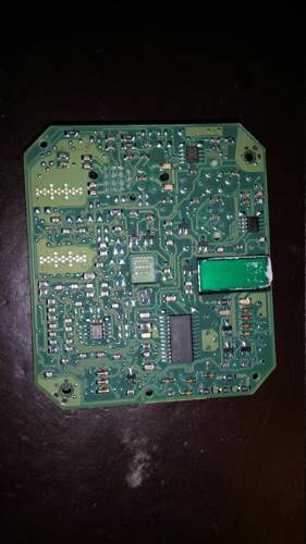

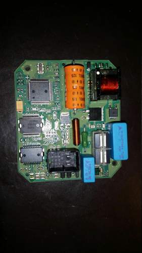

So habe das Problem das mein rechter Scheinwerfer nicht mehr geht.
Also neue Brenner gekauft, getauscht und es ging immer noch nicht.

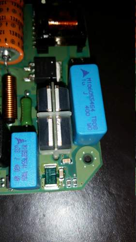

Denn habe ich mal nach dem Steuergerät geguckt und speziell den MOSFET. Der sieht aber nicht verbrannt oder ähnliches aus. Im allgemeinen sieht das Steuergerät gut aus.
Was kann es noch sein?
Hab mal gelesen das man auch andere Steuergeräte nehmen kann? Weiß da jemand welche?
Habe ein BOSCH 1 307 329 072 drin

Bei mir fing bei ca. 100Tsd Km der rechte Xenonbrenner an zu flackern, neuer Xenonbrenner löste das Problem nicht. Fehler auslesen war auch erfolglos, da der Fehler nur sporadisch auftrat, Vermutung von Mercedes Steuergerät defekt. sollte mit Einbau ca. 500,- Euro kosten auf eine Vermutung hin.
Habe bei E-Bay gebrauchtes Xenon Steuergerät für damals (vor3Jahren) 80,-Euro. Mit Hilfe eines Bekannten haben wir ca. 4 Stunden gebraucht das Teil einzubauen.Sitzt unter Scheinwerfer und ohne Ausbau des Scheinwerfers und dafür musste der Vorbau ab, ging nichts.
Nach wenigen Kilometern fing das flackern wieder an.
Durch zufall in freier Werkstatt beim Ölwechsel sprach ich das Problem an und nach 5 Minuten war alles gut. Gut das ich nicht für ca.350,-Euro neues Steuergerät gekauft habe.
Fehler war ein Wackelkontakt in der Birnenfassung, die auf den Brenner geschoben wird, somit sporatischer Fehler nur beim Fahren je nach Straße mehr oder weniger stark.
Wenn Xenon gar nicht geht, sollte mann Fehler auslesen können.
Gebrauchte Steuergeräte gibt es zu Hauf in der Bucht.
Gruß Peternita
´ne andere Möglichkeit.
Das Zündgerät !
Das sitzt im Scheinwerfer und kann deshalb nicht ausgetauscht, aber ersetzt werden. Da gibt es ein Kit.
DIY-Guy (Member hier im Forum) bzw. sein Blog hat mir da sehr weitergeholfen.
Einfach mal durchlesen. Ist sehr gut und verständlich geschrieben.
Gruß aus KA

So habe heute das neue Zündgerät verbaut und nichts geht.
Neuer Brenner ist auch drin.
Jetzt bleibt ja nur ein defektes Steuergerät oder?
Oder muss wenn das Steuergerät ab war der Fehler erstmal gelöscht werden? Oder sollte das ganz normal gehen nach dem wieder ran stecken?
Ich habe die Erfahrung gemacht, dass das Steuergerät nach ein paar Zündversuchen einen Fehler im Kombiinstrument wirft und danach keine weiteren Unternehmungen mehr macht erneut zu zünden (Wirksamer Bauteilschutz).
Wenn man aber den Motor abstellt und den Wagen ein paar Minuten lang verschließt, bis sich die Steuergeräte schlafen legen kannst du das Licht wieder versuchen anzumachen. Das heißt für mich, dass die Fehler im Xenonsteuergerät flüchtig sind.
Wenn neue Brenner und ein neues Zündgerät keine Besserung gezeigt haben kann es leider nur noch am Steuergerät liegen (sofern die Kabel OK sind und Strom am Scheinwerfer an liegt - Stichwort Sicherung)

Also ich kann man sagen was ich wie gemacht habe:
Ausgebautes Steuergerät wieder ran gesteckt (ne Weile ohne Steuergerät gefahren)
Batterie ab (Auto offen)
Kabel getrennt
Neues Zündgerät mit Lötverbindern verbunden
Alles fertig angeschlossen
Batterie wieder ran
Auto immer noch offen und nicht abgeschlossen
Licht an
Xenon zündete nicht
2,3mal versucht kein Erfolg
Scheinwerfer haben genickt!
Fehler steht noch im KI
Sicherung für Abblendlicht hatte ich kontrolliert war glaube ich 5A Nr. weiß ich leider nicht mehr aus dem Kopf. War im Sicherungskasten Motorraum.
Kann es das ich nicht abgeschlossen habe das es nicht zündete?
