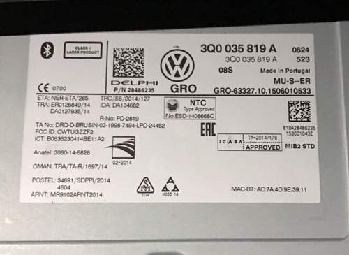

In meinem G7 Variant BJ 02/2016 war auch ein Composition Media ohne Kachel verbaut (Teilenummer: 3Q0035819A)
USB-Buchse war die Standardbuchse verbaut.
Hab mir also eine Applefähige Buchse besorgt (5Q0035726E) diese eingebaut (PIN mit Cutter abgeschnitten) und über den VW Maßnahmencode freigeschalten.
WICHTIG: Das muss VW machen, da die Änderung auf dem VW Server für die FIN hinterlegt wird!

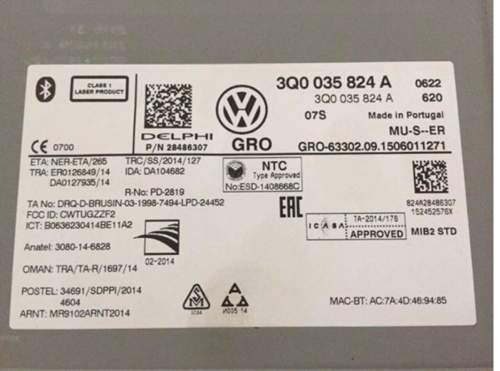

Anschließend hab ich eine andere Mainunit fürs Composition Media besorgt welche die App Connect Kachel hat. (bei mir 3Q0035824A) Die Mainunit stammt aus einem G7 selbes Baujahr.

Ok. Aber die Geräte mit der Nummer 3Q0035824A funktionieren sicher??
Muss nochmal nerven. Sorry wegen der blöden/vielen Fragen.
Kann ich die Unit mit der 824a gegen meine 819a tauschen und codieren?
Klappt das mit der standheizung etc? (Weiß nicht ob das alle beherrschen)
Anbei zwei Bilder der Aufkleber.

Das 842A hat DAB+, das 824A nicht.
