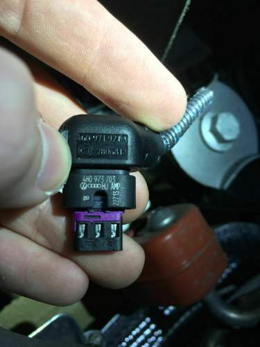

Ich habe zwischenzeitlich die Klappen stillgelegt. Kein Klick-Geräusch und besserer Sound.
Das Klappengeräusch ist bis zum 3. Gang und bis ca. 60 km/h zu hören gewesen. Jetzt aber eben nicht mehr.
Wie hast du die Klappen stillgelegt?
Stecker an den Endtöpfen entfernen. Klingt etwas kerniger...

Hast du die Stecker bei ausgeschaltetem Motor gezogen? Wie hast du die Stecker und Buchsen isoliert?
@snooze583 schrieb am 3. November 2014 um 22:16:41 Uhr:
@mr.gel schrieb am 2. November 2014 um 19:56:36 Uhr:
ja bei ausgeschltener Zündung
Ich hab dazu schwarze Wachsknete genommen. Ist unauffällig; man sieht nicht, dass da mal ein Stecker war. Die Stecker auch damit isoliert und sie in den Rahmenlöchern befestigt

Danke ich will es mir auch mal bei gezogenen Steckern anhören. Will nur alles richtig machen. Macht es einen Unterschied ob vorher der Wagen in Dynamic oder Comfort ausgeschaltet wurde? Bzw. sind die Klappen immer geöffnet bei ausgeschaltetem Motor?

Das weiß ich nicht... fahr immer im Dynamic modus
Ich hab mir zwei Stecker beim Freundlichen nachbestellt, mit Silikon verfüllt und auf das "Mädchen" der Stellmotoren gesteckt. Damit war der 1. Teil isoliert.
Die Zuleitungsstecker habe ich in "Minitüten" verpackt, mit Panzertape verklebt und mit Kabelbinder fixiert.
Im unteren Drehzalbereich klingt das Auto wesentlich besser.
