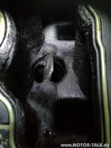

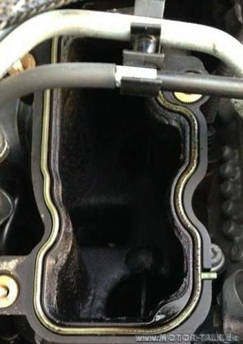

So kann es innen in der Saugklappe aussehen!!
Habe Freitag gegen neue getauscht ...!

Danke für den bebilderten Bericht.

danke für den Bericht und die tollen Bilder...
Frage:
Statt zu tauschen, kann man die nicht reinigen?
Also wie bereits oben geschrieben, sind meine Gestänge nicht ausgeschlagen und die beiden Stellmotoren schnurren wie ein Kätzchen.
Wäre ein Ausbau und anschließende Reinigung nicht erstmal sinnvoll, bevor man ca. 1.500€ in die Hand nimmt?

nochmal ne Frage zu den Dichtungen.
So wie ich dass auf den Bildern erkennen kann, haben die Saugrohrklappen oben eigene, angespritzte Dichtungen (grün). Somit bräuchte man dafür ja keine neuen. Sind diese Dichtungen auch auf der Unterseite vorhanden?
Wie sieht es denn mit Dichtungen um die Drosselklappe aus. Da wo es gemäß einiger Beiträge eine bestimmte Bohrung verstopft (AGR)?
Sorry für die vielen Fragen, aber ich möchte nur ungern das ganze auseinander nehmen und nur wegen einer Dichtung nicht weiterkommen können!

Ganz klar ja! Wenn dein Stellmotor in Ordnung ist!
Neue Dichtung brauchst Du nicht unbedingt! Hatte meine ersten auch nur gereinigt!
Habe nur Neue genommen, weil ich günstig an die geänderte Version kam! Und noch Glühkerzen tauschte ...!
Ein Versuch ist es in jeden Fall wert ...
