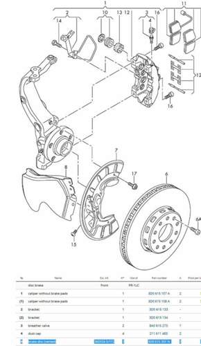

Hat jemand Erfahrungen damit und gibt es keine Probleme die 2-teiligen gegen Einteilige ATE zu ersetzen?

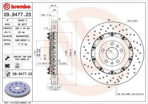

Ich hatte beim Kauf meines Wagens die originalen zweiteiligen 365x34mm gehabt, die rubbelten.
Danach habe ich neue originale zweiteilige 365x34mm eingebaut die rubbelten nach kurzer Zeit auch :) 2 x mal abdrehen lassen.
Nach Verschleißgrenze gegen einteilige Brembo 360x34 mm getauscht. Die gingen erst gut danach rubbelten sie auch nach 2 x abdrehen fliegen die nun auch raus.
Vor dem Urlaub baue ich noch einteilige ATE 360x34 mm und ATE Klötze ein.
Es ist eine never ending Story mit dem Bremsen beim V10... In der Stadt habe ich keine Probleme nur auf Autobahn von 250 km/h herunterbremsen und schon flattert es wieder...
Mal sehen vielleicht habe ich mit ATE mehr Glück...

Wir verbauen Grundsätzlich die einteiligen Scheiben beim W12 und V10 .
Die Zweiteiligen Scheiben werden von 16 Schrauben gehalten, welche jeweils mit 14 NM zusammen gehalten werden.
Wenn diese Scheiben alt werden wird es immer gefährlicher mit den Schrauben und das Rubbeln wird immer stärker .
Ich finde hier hat sich VW etwas von Porsche angeschaut aber es ist in die Hose gegangen.
Der Dicke ist zu schwer für diese Bremsscheiben.

bei mir steht auch ein Wechsel auf der VA an, wie sind die Erfahrungen mit den einteiligen 360mm ATE Scheiben (24.0134-0100.1)?
@zottel125: nach deiner Aussage verbaust du auch diese bei V10/W12 und hast bisher scheinbar kein schlechtes Feedback von Kunden?
Bremssättel müssen bei einem Umstieg auf die Einteiligen nicht durch andere ersetzt werden?

Einen neuen Sattel brauchst du nicht und das Gutachten brauchst du höchstens für Zweiteilige Bremsscheiben.
