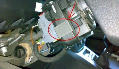

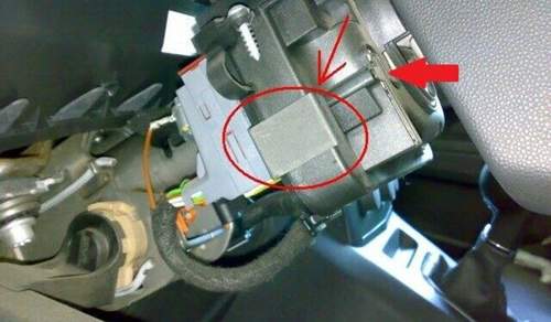

So, habe mal die Verkleidung hinter dem Lenkrad entfernt um mal zu schauen ob die Klammern der damaligen Rückrufaktion verbaut wurden (denn zu diesem Zeitpunkt befand sich der Astra noch nicht in unserem Besitz). Leider sind die Klammern nicht vorhanden.
Ist es richtig dass die Klammer(n) so wie auf dem Bild zu erkennen sind?
Aber was soll ich sagen? Nach Demontage der Verkleidung funktioniert die Hupe plötzlich wieder. :-)

Die Klammer ist doch dran
Ja, die Klammer ist verbaut! Aber nicht was im roten Kreis markiert ist, sondern zum Fahrer hin diese gebogene Metallklammer! Das das CIM nach Demontage wieder funktioniert, kann daran liegen, dass du mal am Kabel gewackelt hast. Das hatte ich auch so! Oben siehst du ja den Massepunkt! Von da ein Kabel hintern Tacho legen und du wirst ruhe haben.

Da habe ich mich wohl falsch ausgedrückt. Das Bild habe ich irgendwo aus dem Internet. Es zeigt nicht die Situation an unserem Lenkrad.
Aber irgendwie erkenne ich noch immer nicht die während der Rückrufaktion hinzugefügte Klammer. Wo genau soll sie sich befinden?
Das runde Dingen, zum Lenkrad hin! Wenn du ein Bild postest, dann solltest du auch dazu schreiben, dass es nicht von dir ist und am Besten gleich Fragen, wo die Klammer sitzt!

Was soll diese von Opel nachträglich eingebaute Klammer eigentlich bewirken?
PS: In einem russischen Forum zum Astra H und Zafira B kann man die Informationen zu der Metallspange entnehmen welche offenbar auch durch eine Rückrufaktion nachträglich eingebaut wurde:
http://astraclub.ru/.../...%BD-%D0%BF%D1%80%D0%BE%D0%BF%D0%B0%D0%BB...
http://forum.opel-club.ru/index.php?act=Attach&type=post&id=65877
https://www.drive2.ru/l/288230376153156480/#post
https://www.drive2.ru/l/3844474/
Offenbar wird das CIM-Gehäuse links und rechts zusammengedrückt damit innerhalb des Gehäuses irgendetwas besser Kontakt hat. Evtl. auch Massekontakt?
Richtig! Aber nur auf der linken Seite wo die Pins sitzen.
Bringt aber nicht wirklich was. Da die Pins oxydiert und so schlechten Kontakt( Übergangswiederstand) haben.
