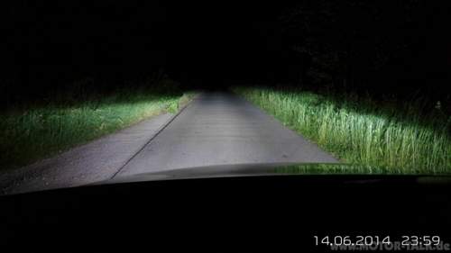

Wenn es ja mit dem Handy gehen würde, würd ich mal ein Bild von den 8000ern hochladen aber irgendwie funzt hier nix. Das Handy ünterstützt das wohl nicht.
Aber 8000K mit E-Prüfzeichen sind bei weitem nicht so blau wie die billigen Nachrüstsets von Ebay! :D
Hallo
so, vllt interessierts noch jemanden, jetzt mal ein Bild angehängt der 8000er Xenons die ich verbaut habe. Wie gesagt bei den 8000ern mit E-Prüfer ist es nich sooo krass blau.... Ich finds ok. :D
Xenon 8000K
am 22. Juni 2014 um 19:19
Hätte es mir blauer vorgestellt. Sieht für mich weiß aus. Alles gut sozusagen.
Naja leichten blaustich hats aber fällt kaum auf. Wie gesagt die 8000er Billigsets von Ebay ohne E-Zeichen sind da wesentlich extremer..
