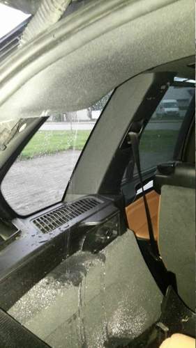

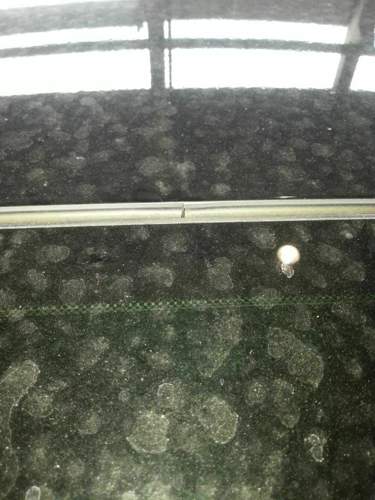

Hallo liebe X5 Gemeinde!
Habe seit ca. 7 Monaten einen X5 3.0si!
Super Auto mit guter Austattung!
Die letzten Wochen hat es bei uns hier in Duisburg extrem geregnet.
Meine Frau wollte mit unseren kleinen einkaufen fahren als meine Tochter etwas Wasser aus dem Innenlicht tropfen sah.
Also hinten Fahrerseite aus dem Innenlichtschalter hat es etwas getropft! Habe die rausgenommen und geschaut und es war etwas feucht!
Vorsichtshalber habe ich überall nachgeschaut aber war alles trocken!
Kann mir einer sagen wo genau die Abläufe für das Panoramadach genau sind? Wenns geht mit Bildern?
Das Panoramadach ist absolut in Ordnung! Auch ist es nirgendswo nass oder feucht.
Nur Fahrerseite im Fond aus dem Innenlicht Tropft es wenn es extrem Regnet oder ich mit dem Schlauch das Auto wasche!
Wäre für jeden Tip dankbar

bei mir war es vor 2 Wochen genauso. Exakt dergleiche Wasseraustrittspunkt. Die Werkstatt meinte, dass der Ablaufschlauch li geknickt gewesen wäre. Wahrscheinlich Herstellungsfehler. Wie sollte der sonst da reinkommen? Kulanzanfrage läuft noch. Die Ablaufschläuche laufen wohl in den Seitenverkleidungen, vom Dachhimmel bis in den Fußraum, alle verkleidungen mußten abgenommen werden.

gestern rief der :) an, BMW lehnt Kulanz leider ab. Ich soll mich nun selbst an die Kundenbetreuung wenden. Nochmal kurz zum Thema.
Bei meinem X5 war ,laut :), ein Knick im Ablaufschlauch, keine Verstopfung. Dieser wurde wohl beim Verlegen geknickt befestigt. Deshalb auch der Kulanzantrag.
So alles gut gelaufen!
Nach einem Gespräch mit dem Werkstattmeister wurde alles übernommen!
PD + Rückleuchte
Nur die kosten für den Einbau der Rückleuchte wurde von BMW nicht übernommen!

Ich kann dir nur sagen wie es beim E61 ist.
Die Wasserabläufe kommen hinten unterm Stossfänger ins Freie.
Am Ende sind die Schläuche verengt, keine Ahnung wer sich das ausgedacht hat, vielleicht um zu verhindern das irgendwelche Kleintiere reinkrabbeln.
Somit setzt sich der Schlauch am Ende mit Dreck zu und das Wasser kann nicht mehr ablaufen.
Lösung: Stossfänger ab, Endspitzen der Schläuche abschneiden, Stossfänger drauf, fertig!
Beim E70 wirds ähnlich sein könnt ich mir denken.

Hey Sepp,
folgendes: Auf der Beifahrerseite wird die Luft für den Innenraum angesaugt und das ist das Problem. Motorhaube auf, Verkleidung zum Luftfilter rechts und links inkl. Dichtung abbauen. Auf der Beifahrerseite guckst du nun auf den Innenraum (Mikrofilter). Diesen auch ausbauen. Nun nimmst du eine Lampe und leuchtest nach unten. Wenn du jetzt Wasser siehst, wovon ich ausgehe, sind dein nächsten Arbeitsschritte wie folgt:
Auto aufbocken, Vorderrad runter, Radhaus "rauspellen" und bis zum gefunden Wasser von unten nach oben vorarbeiten, bis du auf den Wasserablauf triffst der total verschmutz ist. Diesen entfernst du dann ein für alle mal und hast hoffentlich ruhe...
