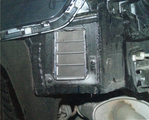

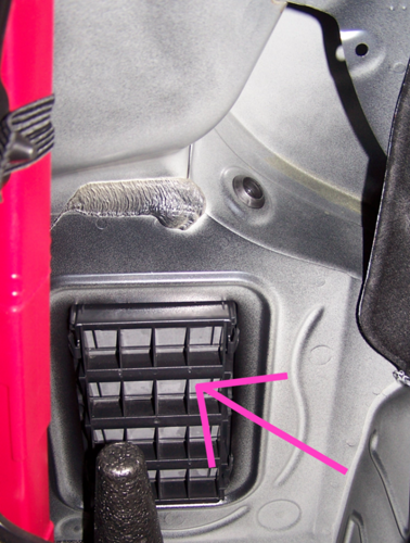

wie im Titel des Themas schon ersichtlich habe ich das Problem, das irgendwie Wasser unter die Rücksitzbank meines E87 gelangt. Die Rücksitzbank habe ich schon mal vorsorglich ausgebaut und wieder getrocknet. Doch bevor ich Sie wieder einbauen kann, muss ich wissen, wo das Wasser herkommt.
In einigen Beiträgen habe ich von Zwangsentlüftungen gelesen. Leider habe ich keine Ahnung wo ich diese finde. Kann mir jemand eine genaue Anleitung (Foto?!?) geben, wo ich die rechte und linke Zwangsentlüftung finde.

Zwangsentlüftung hast Du rechts und links am hinteren Kotflügel unter der Stoßstange

Die sitzen im Kofferraum links und rechts hinter den Innenverkleidungen!

Kann mir nochmal jemand den genauen Ort der Zwangsentlüftungen vielleicht sogar mit einem Foto zeigen... dann muss ich nicht so lange suchen! Bisher habe ich zwei für mich unterschiedliche Antworten... :confused:
1.) rechts und links am hinteren Kotflügel unter der Stoßstange
2.) im Kofferraum links und rechts hinter den Innenverkleidungen
Habe mal Bilder angehängt.
Bmw-zwangentlueftung-aussen
Bmw-zwangentlueftung-innen

sowohl Punkt 1 als auch 2 sind korrekt :-).. Irgendwo muss die Luft ja raus ;-).

Aha... vielen Dank für die Fotos! Jetzt ist es mir auch klar warum unter der Stoßstange UND im Kofferraum! :D
