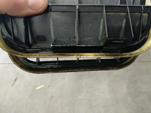

So heute hab ich die Klappen verbaut. Durch das Video ging es sehr zügig. Wären auch kleine Steine schon im Fahrzeug. Hab alles getrocknet und mit Fluid Film eingesprüht, und die Stoßstange wieder verbaut.
Aber ich glaube der Eigentliche Fehler war wie von @Ich kann alles vermutet die Dichtung der Heckklappe.
Der Falz war schon verrostet, hab dann alles erst mal sauber gemacht. Dann mit Loctite Silikon wieder auf gesetzt. Werde im Frühling/Sommer den Falz neu abdichten + Neue Dichtung und entrostet.
Hab ca 3 Liter Wasser raus geholt, hab alles mit einem Föhn getrocknet. Und alles sauber gemacht, mit einer Drahtbürste hat man es wunderbar weg bekommen. Hab alles nochmal gereinigt und dann mit Speedöl eingepinselt. Das läuft auch ein die kleinste Ritze,und in den Falzt. So mit ist Rost gestoppt, wenn alles dicht ist werde ich noch mit Time Max Paint Repair alles anpinseln.
Was auch komisch war, unter der Verkleidung war der See. Also von außen hat man gar nichts gesehen. Ich habe eigentlich erwartet das die Verkleidung durch geweicht ist. Aber scheinbar ist die Wasser dicht bis zu einem bestimmten Grad. Also unter die Verkleidung schauen...
