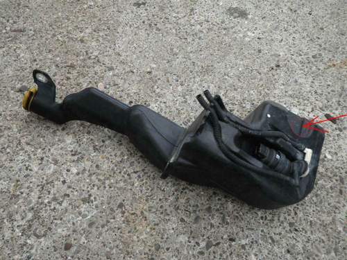

Heute sollten die Sommerschlappen den Platz für die Winterbereifung räumen...gesagt, getan. Dabei, da ich den Bock erst seit kurzem im Besitz habe, wollte ich einen Blick von unten werfen, um irgendwelche Auffälligkeiten zu orten, allg. Sichtkontrolle quasi. Ergebnis: Fahrerseite, vorn s. Bild 1 und 2. Ich kann mir keinen Reim darauf machen worum es sich handet, Tante Google konnte mir leider auch nicht helfen. Die SuFu hier habe ich erst gar nicht benutzt, wüsste nicht mal wonach ich suchen müsste.
Was für ein "Behälter" ist es (grün eingekreist) was für ein Fühler/Stecker (blau) soll das sein, und vor allem wofür und welche Funktion haben diese? Wie man erkennen kann sind beide Kabel sauber abgeschnitten, ob mit Absicht oder nicht kann ich nicht sagen. Der Motor läuft, soweit ich das beurteilen kann, gut und es sind keine Fehler im Fehlerspeicher abgelegt. Habe also den "Fühler" rausgezogen und musste feststellen, dass dieser defekt sei (Bild 3) Der "Faden" ist durchtrennt/durchgebrannt.

Das müsste der Sensor für "Wisch/Waschwasser min." sein - der Behälter sitzt ja unten hinter der Stosstange (Fahrerseite).
M.M. nach gehört der Faden durchtrennt - das Wasser "schliesst" den Kontakt.
Sowie der Fühler wasserfrei ist, meldet er Minimum.
Da bei Dir die Kabel abgeschnitten sind, hast Du möglicherweise einen neuer Wasserbehälter (vom Schrott) drin, der diesen Sensor hatte.
Meine, das nicht jede Ausstattung alle Sensoren für den Bordcomputer verbaut haben.

P.S. hab grad nach nem Wischwasserbehälter gegoogelt und ein Foto ausgesucht, das kann schon gut übereinstimmen. Jedoch fehlt hier (rot eingekreist) der oben erwähnte Sensor. Auf meinem Foto kann man aber gut ein Kabel, was in der Nähe des Sensors/Kabel lose daneben hängt, erkennen. Gehören die Kabel dann zusammen?

Das bild was du rausgesuchst hat ist ein Behäter OHNE Sensor wie dein Wägelchen einen zu scheinen braucht wenn der Vorbesitzer sich nen neuen geholt hat also vom schrotti oder so hat er die Kabel einfach abgeknips und den sensor drinn gelassen da sonst das wasser ja rauslaufen würde.. Mfg

Du müsstest in den Unterlagen gucken welche Ausstattungsvariante das "Check Control" ab Werk hatte. Wenn du kein CC hast, dann ignoriere es doch einfach! Ich glaube nicht das bei dieser Form des Behälters ein Schwimmer dafür verantwortlich ist, sondern dieser Fühler! Da du ja das Teil schon in der Hand hattest, hättest du auch gleich die Teilenummer ablesen können und danach gucken was es für ein Teil ist!
Edit:
Schalter - Restmenge, Waschflüssigkeit
Pin-Belegung
Pin Farbe Kabelgröße Option Funktion
1 Braun 0.5 Masse
2 Grün-Weiß 0.5 Scheibenwaschanlage Flüssigkeitsstandsensor Signal

- Braun und Grün-Weiss passt 1:1
