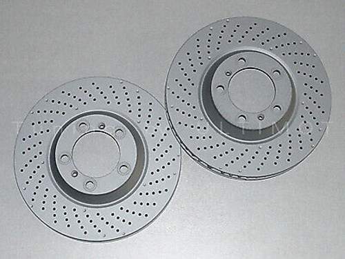

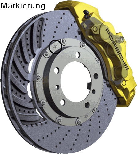

Apropo Bremsscheiben.
Sind die gelochten Scheiben alle nur in einem Drill lieferbar? Sieht echt komisch aus wenn der Benz da steht, sich ein Rad richtig herum dreht und ein Rad falsch herum. Man beachte den inneren Aufbau der Scheibe und die Luftströmung bei Rotation von innen nach außen weg (wie bei einem Lüfter).
Gibt es die gelochten Scheiben wie bei allen anderen Fahrzeugherstellern und Zubehör auch eine Scheibe für den rechten Einbauort und einen für den linken Einbauort? Scheint beim W220 und deren Lieferanten irgendwie nicht zu existieren oder? Ich fand bisher nur Brake-Tec, die eine linke und eine rechte Bremsscheibe zum W220 anbieten. Welcher Hersteller noch?
