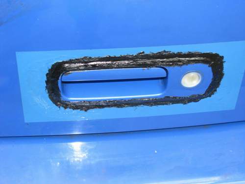

Ich bin gerade dabei, weiß nicht wo ein Ablaufloch ist.
Ich will jetzt den Griff ausbauen, an der Heckklappe den Rost entfernen, mit Hammerite behandeln, und danach, ganz wichtig:
Den Griff aus ALU mit Bitumenharz (Unterbodenschutz) versiegeln, dass keine metallische Verbindung mit der Heckklappe besteht.
Anschließen von Außen die Kante versiegeln, dass kein Wasser hineinlaufen kann.
Wo der Heckwischer war, ist bereits ein abgedichteter Glasstopfen drin.
[Von Motor-Talk aus dem Thema 'Heckklappe Griff Griffmulde ausbauen' überführt.]
So fertig, habe den Mist ausgebaut, entrostet, mit Hammerite behandelt, und danach den Alu-Griff selbst versiegelt, und anschließend noch die Fuge zur Heckklappe versiegelt. (mit Bitumenharz/Unterbodenschutz)
Nicht schön, aber selten. :D
Der Alu-Griff hat keinerlei metallischen Kontakt mehr zur Heckklappe.
Das Bitumenharz wird morgen noch mit blauen Hammerite überlackiert.

Img-3709
Markus, poste mal das Ergebnis morgen, sieht aktuell arg komisch aus :D
Sobald es ein paar Tage trocken bleibt, bau ich meinen neuen Griff auch nochmal aus, wollte die leicht angerosteten Stellen an der Griffmulde ebenfalls mit Hammerite behandeln.
Als ich im Januar den Griff notgedrungen wechseln musste, war es dafür zu feucht und zu kalt (Laternenparker).
Das Auto sieht sowieso komisch aus ;-)
Mir ist das egal.
Hauptsache der technische Zustand ist tippi toppi.
