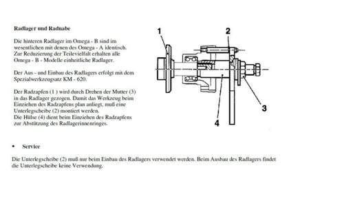

das passende Werkzeug ist immer wichtig und Grundvoraussetzung für eine amdere Reperatur !
im Bild ist ein 20 T Stempel angetrieben von einer luftunterstützten Hydraulikpumpe aus dem
Getriebebau vom LKW !
die Bremsbacken sind ja auch dran geblieben ,entgegen anderer Meinungen .
da muß man halt das Gehirn einsetzen ,für andere Reperaturabläufe !
eigentlich benötigt man nur einen Abzieher für den Antriebsflansch der seitlichen Antriebswelle
vom Differential (man muß nur eine Seite abbauen der Antriebswelle),
einen Dorn + 2 kg Hammer für das entfernen der Radnabe ,
eine größere Simmerringzange ,
einen Radlagerabziehersatz aus dem Internet ,ab 45 Euro
ein Axiallager für die Gewindespindel ,ab 10 Euro,damit man nicht sich so Quälen muß
beim Spindel drehen und die Mutter der Spindel nicht frißt !
evtl eine Gewindeschneideisen M24x1,5 mm (vorsichtshalber ,kann man auch borgen mal
in ner LKW-Bude ,PKW hat sowas nie )
alles andere ist die eigene technische Umsetzung !
mfg

aber noch 2 -3 lange ,große Spannbänder besorgen ,
für den Bremssattel zum Aufhängen am Stoßdämpfer( damit Er nicht Rumbambeld )
für die eine Seite der Antriebswelle zum fixieren ,da wo es nicht stört .
Werkzeug z.B.
eBay-Artikelnummer: 141425914152
das Radlager hatt einen Außendurchmesser von 74 mm beim Omega .
nur die Bolzen zum Abziehen habe ich nicht verwendet , da ich den Flansch innen mit
einem Abzieher abgezogen hatte ,
damit mußte ich nicht die Bremsbacken entfernen ,
hatte die Halbachse mit meinem bösen Blick rausbefördert ,langer Dorn +2 kg Handhammer .
Axialllager -
http://www.kugellager-express.de/...ellager-51111-55x78x16-mm.html?...
ich denke mal die Welle könnte 16 mm haben ,aber lieber erst messen !!!!!!!!
diese Lager haben viele liegen .
Warum ,damit sparst DU riesige Kräfte ein beim Drehen des Schlüssels !
mfg

Yup, hab mich dank TIS2000 und MotorTalk darauf vorbereitet. Nur schon deswegen, weil ich dann alle Anzugs-Drehmomente kenne bzw. vorliegen habe. Ich schätze es nicht, wenn man rumpfuscht in Bezug auf Anzugs-Drehmomente bzw. diese nicht beachtet.
Ich hab hier noch 1mm Stahldraht rumliegen, den verwende ich um die Antriebswelle und die Bremszange zu fixieren bzw. hoch zu binden.
Ich werde nach Anleitung vorgehen, ausser das ich den Bremskreislauf öffne! Wenn man vorsichtig ist und die Bremsleitungshalter vom Schräglenker demontiert und den Bremsschlauch nicht knickt, sollte das gehen.

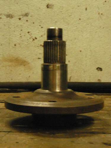

Wie in einem anderen Thread bereits beschrieben, habe ich die Radlager HA ersetzt. Ich habe die selben Arbeitsprozesse wie Du Rosi durchgeführt. Ging eigentlich recht gut, bis auf eine Ausnahme: Ich habe die Radlager beim FOH bestellt. Der hat wiederrum anhand meines Fahrzeugscheines die Radlager bestellt. Leider aber kamen die falschen Radlager. Er gab mir die Radlager für den Kombi, anstatt die für die Limo.
Natürlich bemerkte ich dies erst, als ich hinten links bereits alles zerlegt hatte und das alte Lager mit dem neuen verglich. Daher musste ich nochmals bestellen und mit der ÖV nach Hause fahren, da mein Ommi auf dem Lift bleiben musste, weil die neuen Radlager erst am nächsten Tag ankamen.
Tja, man muss immer alles selber überprüfen und kann sich nicht mal mehr auf den FOH verlassen!
Etwas mühsam war dann doch das gewaltsame austreiben der Halbwelle. Wie Du schon erwähntest Rosi, Böse gucken, einen anständigen Dorn und Hammer, dann klappt das schon. Aber ich bin halt ein Bürogummi und brauchte schon ca. 20 Min. bis die Welle verloren hatte. :)
Beim einziehen der Welle verwendete ich die alte 32er Mutter und viele unterschiedliche Unterlagscheiben. Den Achsmitnehmer der auf die Halbwelle geflanscht wird, konnte ich mit einem Holzhammer soweit eintreiben, das ich dann ebenfalls mit der Muitter den Rest machen konnte, sprich: Den Mitnehmer an seinen Ort ziehen bzw. pressen.
Danach mit 300nm angezogen und der Rest ist ja Nasenwasser.
Aber eben, wie in einem anderen Thread beschrieben, waren die Radlager nicht wirklich das Problem. Die hätten's noch einige KM getan. Scheint wohl doch das Diff zu sein. :(
Am Montag morgen wird das Diff getauscht, dann sehen wir weiter.

Ja, habe beide Radlager auf der HA erneuert.
Zum Thema falsche Radlager:
Es gibt zwei unterschiedlich breite Radlager auf der HA für Kombi und Limo. Der FOH hat mir die für den Kombi geliefert. Die haben die Masse, die Du angegeben hast, also 45mm Breite. Ich habe aber eine Limo und bei der sind die Radlager nur 39mm breit.
Schau mal diesen Link an: Radlagervergleich
Offenbar hat auch die Halbwelle/Radnabe einen anderen Durchmesser. Dies kann ich aber zurzeit nicht bestätigen, da ich die alten Radlager nicht zur Hand habe. Da ich aber nächste Woche nochmals in die Werkstatt muss, werde ich die alten Radlager durchmessen!

Ach ja, für vorne gibt und gab es beim Omega B keine Lager, sondern nur die komplette Nabe.
Das Lager ist ein Teil der Nabe
Auch wenn es immer noch falsch im Katalog dargestellt wird.
Gab es wohl mal beim A (weiß ich aber nicht mal genau) und die haben die Zeichnung einfach übernommen oder so ähnmlich.
