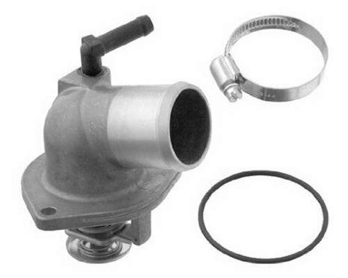

So, Dichtung ist gewechselt und neuer Öldeckel ist nun auch drauf. Fast 2 h Arbeit, weil ich beim Abziehen der Schläuche ein Plastikteil vom Termostat "abgebrochen" habe. Beim Abziehen bröselte der Plastiknippel aus dem schlauch heraus. Nun habe ich den Schlauch wieder provisorisch draufgewürgt und mit der zur Dichtung gekauften Dichtmasse abgedichtet. Jedoch fahre ich am Sammtag 3h Autobahn und ich traue meiner provisorichen Konstruktion nicht, nun muss also noch ein neues Termostat her, da es diesen Plastiknippel bestimmt nicht einzeln gibt... Hat jemand eine Ahnung was das beim FOH kostet?? Bei KFZ Teile um die 30€, aber FOH ist näher...
Du hast nicht zufällig ein Foto für den "Plastiknippel" ?
