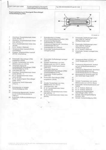

Servus zusammen!
hat jemand eine Idee wie man die Verdeckbetätigungs-Sicherung umgehen kann so dass das Verdeck auch bei Fahrt betätigt werden kann? Bitte spart euch die Warnungen von riesiger Segelfläche usw, mein Anliegen beruht auf minimaler Geschwindigkeit.

Noch mal kurz zusammenfassend, im Zuge wirtschaftlich unvernünftiger Umbaumaßnahmen :) die aber, wie viele unvernünftige Dinge, viel Spass machen wenn sie fertig sind, kam bei mir auch der unbedingte Wunsch auf das verdeck auch bei rollendem Fahrzeug und mit einem "Klick" also kurzem ziehen bzw. drücken des Betätigungs Schalters öffnen und schließen zu können. Ein anderer Forumsteilnehmer, Name habe ich gerade vergessen, hatte hier einmal vor Jahren geschrieben das Seine HiFi Werkstatt (HiFi Corner) durch "Manipulation" eines Kabels zumindest die Funktion während des "Fahrens" ermöglichte.Daraufhin hatte ich sämtliche in frage kommenden Kabel "Manipulationen" an meinem Fahrzeug durchprobiert, ohne Erfolg, genaueres findet man weiter vorne in diesem Themenbeitrag, so das ich schlussendlich sicher sagen konnte das diese " Ein Kabel Manipulation" ähnlich BMW E36 eine "Ente" war und bei einem A208 nicht möglich ist.
Es bleibt also nur eine lösung mit einer Aktiven Elektronik welche zum einen das Innenraum CanBus Signal welches dem Verdeck die Fahrzeugbewegung meldet bis zu einer einstellbaren Geschwindigkeit maskiert, und die vom Bedienungs Schalter kommenden Spannungen -das geht alles, also öffnen und schließen über ein Kabel welches durch unterschiedliche Spannungen dem Steuergerät den Öffnen oder Schließen befehl gibt- nach einmaligem Betätigen simuliert bis zum ende des Jeweiligen Öffnungs oder Schließvorganges. Durch nochmaliges drücken oder ziehen muss die Automatik jederzeit unterbrechbar sein.
Wie ich bereits geschrieben habe, hatte ich Kontakt zu Herrn Ing. Andreas Reinhold von http://www.reinhold-engineering.de aufgenommen um Ihn dafon zu überzeugen das er für uns und unsere Autos ein entsprechendes Modul entwikelt. Er war übrigens der einzige Hersteller den ich finden konnte der die Dinger wirklich selbst entwickelt und fertigt also die nötige Kompetenz mitbringt und nicht in fern Ost werkelt, darüber hinaus auch ein sehr angenehmer netter Mensch und Gesprächspartner.
Leider hatte er im letzten Jahr keine Zeit mehr für unser Projekt, es hatte auch etwas gedauert Ihn dafon zu Überzeugen das sich das auch lohnen würde dieses Modul als einziger anbieten zu können da doch noch etliche A208 am Leben sind und die Eigner dieser Fahrzeuge diese pflegen und sicher viele den Wunsch nach einer Komfortableren Verdeckbedienung haben.
Nun hat es endlich vor einer Woche geklappt, Herr Reinhold hat 14 Tage für unser Projekt eingeplant und ich habe mein Fahrzeug letzten Montag den 23.05.2016 zu Ihm gebracht um die CanBus Daten auszulesen und entsprechende Messfahrten zu machen. Heute hatte er mir angerufen um einen Zwischenstand durchzugeben, ES FUNKTIONIERT!!! Öffnen/Schließen während Fahrzeugbewegung, Ein und Ausschalten des Modules über MB Fernbedienung durch langes drücken der Schließfunktion, Programmierung der Freigabe Geschwindigkeit in 5 Km/h schritten von 5-50Km/h. Er denkt das er die "Ein Klick" Bedienung in den nächsten 8 Tagen umsetzen konnte da er hierfür noch einen Analog Digital Wandler bauen und anpassen muss. Ja und dann kann das in Serie gehen und steht noch diesen Sommer für uns bereit. Übrigens habe ich mit Kompetenten Leuten in Sindelfingen sprechen können bezüglich der Windstabilität unserer Verdecke, die Aussagen waren das im Windkanal bei konstant 80 Km/h die Funktion öffnen UND! Schließen gegeben war, und Schäden beim Öffnen an den Hydraulischen Komponenten ab 120Km/h eintraten. Also das beruhigt doch sehr und gibt auch meinem Technischen Sachverstand recht das die Konstruktion durch diese Veränderung nicht Grundsätzlich Schaden nimmt, wie die "Lehrbrufenen" zu diesen Fragen immer gern , auch hier in diesem Forum immer gerne anstatt Sachdienlichem einwerfen.
Das fertige Modul wird im rechten Kabelkanal eingebaut, dort läuft der CanBus Verteiler, das Kabel des Betätigungs Schalters Plus30 und Masse am Masse Verteiler unter der vorderen Plastik Verkleidung.
also leicht auch für einen nicht Profi einzubauen, CanBus ist ein Stecker, Plus mit Parasiten Klemme Masse mit Öse auf M6 Bolzen also Mutter runter, Öse drauf Mutter wider drauf fertig, Kabel vom Schalter, trennen und ein ende vom Schalter kommend an Modul, kabel vom Modul an anderes Ende vom Kabel und fertig. Also ein Stecker CanBus ein Kabel + ein kabel- und zwei Klemmen am Modul.

Dass es für den A208 kein Dachmodul gibt ist mir bekannt und dürfte wegen der Halbautomatik auch wenig Sinn machen für etwaige Hersteller solches zu produzieren. Ich dachte mehr an Umgehung des Geschwindigkeitssignals, oder Motordrehzahl oder was auch immer die Dachfunktion erstarren lässt. Ob nun ein Kabel durchgetrennt oder überbrückt werden muss, dazu würde ich gerne Erfahrungen aus dem Forum sammeln (und bitte nicht wieder dumme Sprüche von wegen "das könnte einen Kurzschluss im Kabelstrang geben" oder sonstige Fantasien).

Das mit dem SLK Modul habe ich zum Einen irgendwo gelesen dass es nicht passt weil das SLK Modul mit zwei Steuerleitungen arbeitet (öffnen/schließen) wobei der CLK nur eine Steuerleitung verwendet, zum Anderen ist es schwierig bzw kostspielig in Myanmar an solche Teile ranzukommen, sorry...
Vielleicht hat jemand Schaltpläne vom A208 Verdeck?
