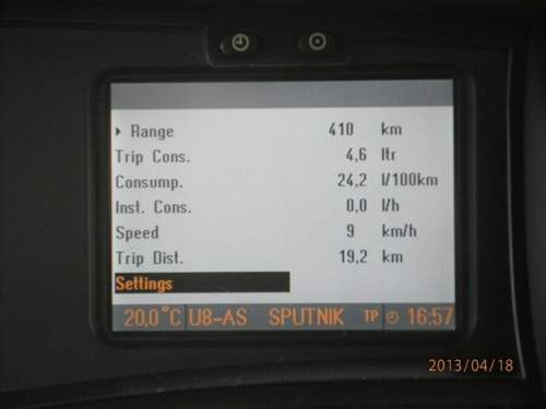

Immer das Gejammere wegen dem Spritverbrauch.
So geht ordentlicher Spritverbrauch: siehe Bild
Spritverbrauch
am 26. Januar 2015 um 15:16
@Zenobia_V6 schrieb am 26. Januar 2015 um 16:07:51 Uhr:
Fahrertraining ?:D:D:D:D:D
