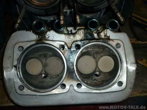

Hallo leute, ich habe meinen kleinen speedster nun von Lyon nach deutschland gefahren und auch die neue riemenscheibe hat gehalten und alles lief gut.
Aber nun habe ich ein neues problem, mein erster zylinder läuft nicht richtig mit. der motor schüttelt sich bei 1000-1300 u/min und patscht auch in den vergaser. nach 1500u/min läuft der erste zylinder mit aber er wird wohl mitgezogen und patscht dann hin und wieder in den vergaser.Zuzüglich macht der motor auch ab 2000u/min starke tickernde metallische geräusche als ob ein ventil klappert.
Ich habe schon bei der fa. edelweiss mal kurz reinhören lassen und man sagte mir, dass wohl das wohl ein ventiel undicht ist.....das kann grade bei neuen motoren schon mal passieren(7500km) wenn der ventilsitz sich noch mal setzt🙁
ich habe nun meinen speedster in essen gelassen und wollte euch mal fragen wie ich nun weiter vorgehen soll?.....wie sieht der arbeitsaufwand aus und was kann/wird der schaden mich so kosten😕

Das erste mal war ich beim bedüsen/leistungsprüfstand am 24.april 2012 bei der fa. edelweiss.in essen bei 1500km Bedüsung: F3 - LLD-55 - HD 145 - LKD 200> 20 litter verbrauch🙁
das 2mal wr ich bei der fa .edlweiss am 17.august 2012 >4000km
http://www.youtube.com/watch?v=DjRdQPVHkXw
danach lief der motor auch schön und hatte nicht mehr so einen hohen verbrauch.
Das klackern fing an nach ca. 6000km mitte oktober 2012.
Am 27.11 war ich dann bei GWD und habe meine vergaser nochmals synchronisieren lassen und eine LLD war zu. das klackern konnte H.weiser nichtl okalisieren.
Am 29.12 habe ich meinen speedster dem motorbauer vorgeführt und er hat ihn begutachrtet und probegefahren..öldruck, öltemperatur ....alles o.k, die geräusche sind normal.
Als ich mich wieder auf den heimweg gemacht habe kam ich 7km und das wars...ende🙁
der motorbauer nimmt sich auch nichts an von dem schaden und als ich ihn dann noch fragte ob er mir den preislich entgegen kommen könnte, so sagte er gleich nööö...warum sollte ich.
Was kann mich die reparatur wohl kosten 😕

Also ich denke, der Motor hatte mindestens zwei Fehler. DAS Klackern, was Dich nervte kam nicht vom Pleuel-Lager. Das war eben oben etwas, das mit der ursprünglichen Frage zusammenhängt (Ventil/Ventilsitz/Ursache Überhitzung) und dann die Öminöse Reparatur dessen... scheinbar behoben. Zylinder ziehen und wenigstens mal das Pleuel-Lagersiel prüfen wäre bei dieser Arbeit dann noch das notwendige Minimum gewesen und auch kein Akt gewesen. Sich eben die Mühe machen und mal etwas tiefgründiger suchen.!
Pleuel-Lagerschaden kommt klar von Ölmangel. Da habe ich in den 80er Jahren auch mal einen gefahren. Also ohne ÖL... Damals wusste ich noch nicht, dass ein 4-Takter ständig Öl braucht und die Öl-Lampe war bei dem erst gekauften Wagen kaputt. So kann ich berichten, dass er erst noch eine ganze Weile lang keine wirkliche Leistung mehr hatte und DANN hat es erst die Lagerschale heraus gerissen. Es war auf der BAB. In normalen Verkehr wäre der Wagen schon lange nicht mehr fahrbar gewesen, weil der ständig aus gehen würde und der Anlasser den Motor dann nicht mehr durch zieht. Also den letzten Kilometer, bevor es die Lagerschale heraus reisst, musst!!! Du gemerkt haben, das mit dem Motor etwas nicht mehr stimmt.
Ölmangel an dem Lager, ansonsten reisst das das Dingen nicht raus. Entweder meine Theorie mit dem Ölwechsel oder eben dem Vari seine, mit dem verstopften Kanal. Dur dann hätte der Motor keine 7000 Kilometer gehalten. Höchstens eben sieben Kilometer. Wie gesagt, eine Lagerschale reisst man nur komplett raus, wenn man gegen den 'Willen' des Motors, also wenn man weiss, dass er irgend wie fest gegangen ist Gas gibt. Bei meinem teurem Teil mache ich es immer so, dass wenn ich irgend welche Vermutungen habe, dass irgend etwas nicht stimmt... Ich Kuppel sofort aus und kontrolliere die Leerlauf-Drehzahl. Wenn die nicht stimmt, dann lasse ich mich SOFORT an den Rand ausrollen.
Ansonsten schließe ich mich der Meinung aller in deren letzten Beiträgen voll und ganz an.
Eventuell kam der Lagerschaden, oder eine Vorschädigung auch von einem schlecht gemachten Ölwechsel schon eher mal. Einfach das Auffüllen eben nur einmal zu spät gemacht. Das war's, für das Lager. Trotzdem fährt man mit einem 'Klackern am Pleuel-Lager', das 'nervig! laut' ist keine 1500km mehr. Da geht der Motor schon eher Platt oder zumindest der Öldruck weg.

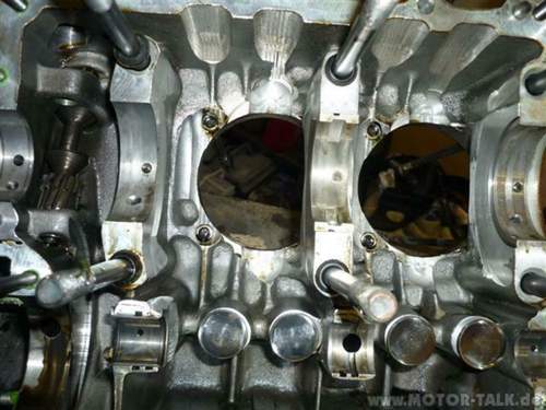

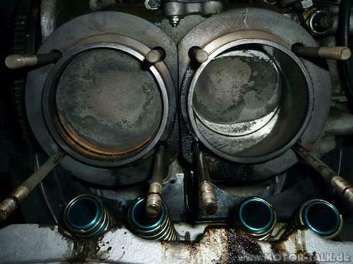

so schaut der motor aus.....
P1070446-klein
P1070427-klein
P1070426-klein
+6
Das Pleuellager hat gefressen und ist dadurch heiß geworden.Richtig heiß denn sonst hätte es nicht diese Farbe an der KW hinterlassen und des eigene Öl angebraten.
Ich kann mir aber nicht vorstellen das das von falsche Bedüsung kommt.Das hatte eine andere Ursache. Zumal der Rest vom Pleuel ja noch Normalfarbe hat.
Kein Öl ,falsche Lagerpassung,oder unsaubere Montage.
Gut ,das der Kolben 4 an den Kopf geschlagen ist ist klar wenn das Lager weg war.
Ist das grüne eine Silikondichtmasse an den Gehäusehälften ? Gefährliches Zeug.Macht Kanäle dicht wenn man nicht aufpasst.
Auspuff nicht dicht oder verspannt.Sollte man aber bei gelegentlichen Wartungsarbeiten schon sehen das es an dem Anschluß schwarz wird.Kann aber passieren,nicht so wild.

Meiner Meinung nach hat das Pleullager kein Öl bekommen. Passten da evtl die Ölbohrungen vom KW-Lager nicht?

Die Einlassventile zeugen ja von einer zu heißen Verbrennung. Auch auf Zld 3.
