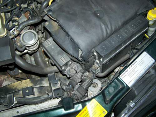

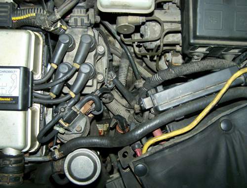

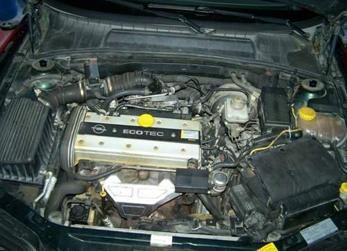

http://smg.photobucket.com/user/BigCol/media/DSCN4135.jpg.html
Damit auch alle wissen wovon wir reden :)
Du hättest direkt vor der Batterie Platz, du hättest unterhalb vom Luftfiltereinsatz im Luftfilter Platz - hier kann man schön nach unten den Kabelbaum rausführen und das Steuergerät bleibt immer kalt.
Vor allem stört es dort fast nie, wenn man was machen muss - Stecker muss es halt haben und das hat das Prins sicher :) Leider ist das ein Riesenteil....passt es rein? Ansonsten wirklich nen Halter vor die Batterie...
Das Bild täuscht insofern als es einen Rechtslenker-Vauxhall zeigt. Beim Linkslenker ist der BKV auch noch auf der Fahrerseite, und vor der Batterie hängt ebenfalls noch ein Relaiskasten (da sind Relais für ABS, ATG etc. drin). Platz ist wirklich nur dort, wo in DonCs Bild der Bremsflüssigkeitsbehälter zu sehen ist. Beim LInkslenker ist da ein bis unten reichender, ca. 15-20cm tiefer "Schacht". Die Stelle, wo der gelbe Aufkleber zu sehen ist, ist beim Linkslenker durch den BKV komplett verbaut.
Zudem geht an der Spritzwand noch ein dicker Kabelbaum quer, der zwei fette Stecker rechts und links hat, die ebenfalls bei allen Versuchen der STG-Montage an der Spritzwand stören ;-(
Lufi ist übrigens wirklich ne gute Idee. Das schauen wir uns am WE mal an. Apropos WE - ich reich dann auch mal Bilder nach von der "Rumpelkammer"mentalität der 90er Vectras ;-)
