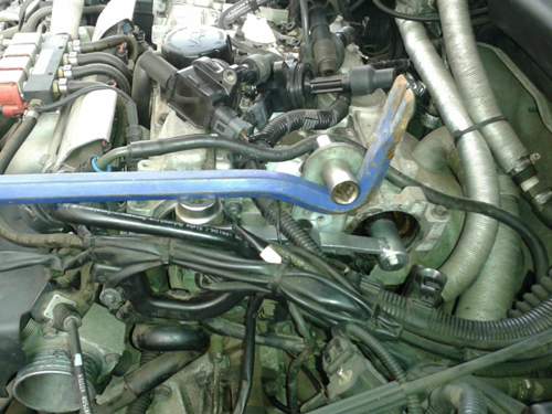

Tante Edith hat noch ein Foto gefunden. Ich hatte am alten und neuen Rad Markierungen gemacht. Notfalls hätte ich Zähne zählen können ;-)

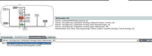

mir gings um die Markierung am NW Versteller die auch im Vida erwähnt wird
Am Nockenwellenrad gibt's tatsächlich keine Markierung. Das neue Rad genauso rein wie das alte und gut is.

Schau auf meinem Foto. Der Zahn wo der weiße Punkt auf dem Riemen ist ist der, der eigentlich markiert sein müsste.

das Foto hab ich mir schon angeschaut, kann auch definitiv sagen das mein Zahnrad nicht so Drin war,
ich sehe das der eine Stift bei dir aufm Foto nach oben Zeigt...
in einem anderen Forum habe ich gelesen das egal ist wie das Rad drin ist.
Dann wird es vermutlich auch egal sein. Ich hab es aus Mangel besseren Wissens einfach so eingebaut wie das alte. Kann ja nicht verkehrt sein. ;-)
Wahrscheinlich ist auch genau aus diesem Grund keine Markierung dran.
