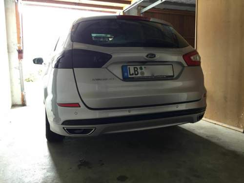

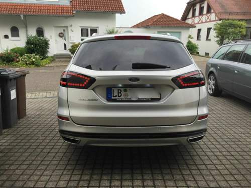

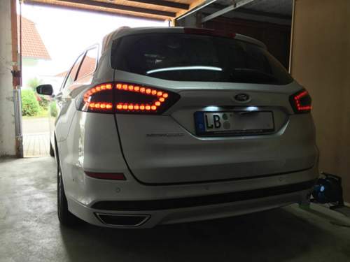

Zum Thema Tönung.. Ich weiß das Scheinwerfer tönen nicht erlaubt ist, aber ich finde es sieht einfach scharf aus!
Leider bin ich fürs Folieren nicht geschaffen und überall sind blasen unter der Folie. Deshalb hab ich sie wieder abgezogen.. Ich schau mal ob mir ein Profi vielleicht eine etwas weniger dunkle Folie "montiert", die ich auch ohne ABE fahren kann.
Img-0622
Img-0625
Img-0627
+2
@unimatrix_cero schrieb am 20. Juli 2015 um 21:31:12 Uhr:
War die Heckklappe richtig geschlossen bei der Aufnahme des ersten Photos?
Sieht so aus, als wenn die Rücklichter links noch nachjustiert werden müssten, von dem Heckklappen- zum äußeren Teil.
@unimatrix_cero
Mir gefällt's optisch nich so. Auf dem letzten Bild sieht es so aus, als wenn dir jemand die Rückleuchten geklaut hat.
@Hindenpeter
Da war die Klappe nur angelegt..
Bin nicht so der Typ für prolliges Tuning, aber das hat doch etwas! Bin gespannt, ob du Jemanden findest, der eine etwas hellere Folie verklebt ...
