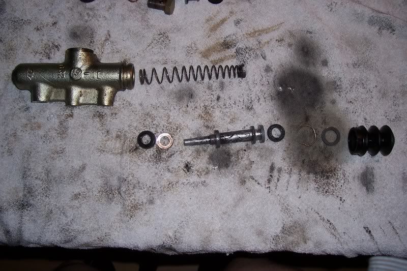

Innenleben auch. Den Ring oben mit dem Schraubendreher rausholen und den Kolben etwas festhalten, damit ernicht rausfliegt. Bisschen Wumms ist da noch hinter. Auch hier auf die Lappen achten. Wenn du gleich den Kolben rausziehst kommt nochmal ne schöne Ladung. Die Einzelteile sehen dann so aus:
Attacke die 6.:
Feder abziehen, Dichtungen abziehen, Scheibe beiseite. Die Teile sollten mal gereinigt werden. Besonders der Zylinder ist innen recht schmadderig.
Attacke die 7.:

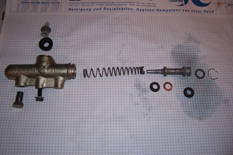

Jetzt kommt der neue Kram ins Spiel. Die einseitige Dichtung kommt zur Feder.Die Scheibe davor drauf. Die ist etwas gebogen. Die Wölbung zu den Löchern hin! Die etwas symmetrischere Dichtung oben zum Ende. Die ist auch im Durchmesser auch etwas größer. Das andere Teil ist klar und der Faltenbalg kommt später.
Hier sehen wir auch den Grund für die Sauerei. Die Alte oben ist doch irgendwie kleiner, oder? Weggeschliffen halt.
Attacke die 8.:
Die Dichtungen etwas mit Bremsflüsigkeit einschmieren und schräg unter leichtem drehen reinschieben. Und bei der oberen ist Schluss richtig? Versuch es gerne. 10 oder 20min. Ganz nach belieben. Du wirst es nicht schaffen. Es geht nicht. Ich zeig dir auch warum.
Die Dichtung stellt sich oben auf und kippen kannst du nicht mehr wie bei der Unteren. Ohne die Hülse wird das nichts. Frag beim Heizungsbauer. Ich hab einfaches Kupferrohr genommen. Einmal übergedreht allerdings. So, jetzt aber rein damit. Festhalten mit dem Schraubendreher, Scheibe drüber und den Ring rein. Wenn man jetzt 4 Hände hätte... Aber es geht alleine.

Habe die Abdichtung des Kupplungsgeberzylinders damit innerhalb von 2 Stunden inkl. Entlüften geschafft.
Ich empfehle allerdings, eine Buchse mit einem etwas größeren Innenmaß als die angegebenen 19mm zu verwenden. Damit ist es nämlich eher eine Presspassung ;-)
Nachdem ich die Buchse innen auf ca. 19,5mm gebracht habe, funktionierte das Hineindrücken des Kolbens problemlos.
Vielleicht kannst du das ja in der Beschreibung ändern, Volkmar.
