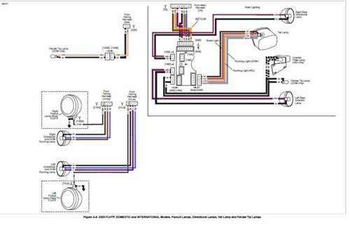

Hallo Harleygemeinde,
ich möchte gerne die Tribar am Heckfender anschließen.Die Anschlüsse liegen doch auf der linken Seite unter dem Deckel.Ich habe drei Steckbuchsen.Eine ist für das Diagnosegerät und hat eine Gummikappe drauf.Dann habe ich noch die Buchse mit drei Pins und nehme mal an die ist die Anschlußbuchse und dann halt noch eine,für was die ist weiß ich nicht.Werde hier bestimmt aufgeklärt.Habe mir das so vorgestellt,kauf mir eine asiatische Tribar öffne diese und nehme innereien raus und setz diese in das Blindgehäuse in meine europäische
Street Glide EZ 3/12.
Wer hat sowas schon gemacht und kann noch Tipps dazu geben bzw.muß die Pinbelegung umgeändert werden?
Eigentlich benötige ich nur das Fahr.-und Bremslicht.Ein weiterer Gimmick wäre natürlich noch die Blinker.Freue mich auf Antworten und Tipps.Danke vorab Klaus

Bei meiner 2011 Touring ist der Stecker für Rück- und Bremslicht nicht unter dem Seitendeckel, sondern unterm Sitz. Vorne, zwischen Tank und Batteriekasten. Ich nehm den für den Gepäckträger mit Bremslicht.

Öffne die EC Tribar und löte das neue Rücklicht (z.B. Stripe) an den Fahr- bzw. Bremslicht Pin in der Tribar. Anschließend das ganze wieder mit Silikon abdichten und fertig ist die Laube. Wenn Du die Tribar auf bekommst hast Du schon 2/3 der Arbeit geschafft!

Mit EC Tribar meinst Du sicherlich die verbaute in den Europamodelle.Ich dachte eigentlich die sind leer.Du schreibst aber ,anlöten an die Pin in der Tri Bar.Das heißt es sind bereits Kontakte vorhanden wie Du schreibst. Ich dachte eigentlich,ich kaufe Tri Bar die in Fernost hergestellt wurde für ca.24 Euronen,bau das Innenleben +Kabel aus und setze das in die vorhandene Tri Bar am Motorrad.Nur wo schließe ich den Stecker an? Wurstfinger meint,der Verbindungsstecker liegt vorne unter der Sitzbank.

Unter der Sitzbank liegt der Stecker, an dem du Harley-Originalzubehör wie Sissybar oder Gepäckträger mit Licht/Bremslicht anstöpseln sollst. Wenn man löten kann und will, mag es gerne andere und einfachere Ansatzpunkte geben.

Die Tribar ist leer, aus dem Grund kann man ja auch was anderes rein bauen. Was die Schnittstellen angeht, so gibt es eine unter dem Sitz und eine direkt an der Tribar. Um das ganze zu lösen braucht man ein Werkstatthandbuch und die Fähigkeit einen Schaltplan zu lesen. Dann sollte der Aktion nichts im Weg stehen. Sollte das nicht vorhanden sein, dann lieber an einen Kollegen geben, der das schon mal gemacht hat.
oder Du kaufst Dir bei customerdynamics die passende Leuchte (internationale Ausführung), ist nur Fahr- und Bremslicht. Wechselst das Leergehäuse, gegen das von cd und das alles ohne löten.

Wo bekommt man ein Schaltplan für HDI Modelle her.Lesen kann ich den,da denke ich mal habe ich keine Probleme.

Die Schaltpläne findest du im Service Manual bzw. noch detaillierter im Electrical Diagnostic manual.

Das muss man auch extra kaufen. Kannst auch googeln, manchmal findet man es online als PDF.
Hab dir auch noch eine Seite aus dem 2011er Elektrikerhandbuch gepostet. Da sind auch einige Stecker gelistet, die helfen könnten.

Pepe,ist der Anschlußstecker der mit den 4 Pins und einer Gummikappe darauf.Dieser liegt unter der Sitzbank.
