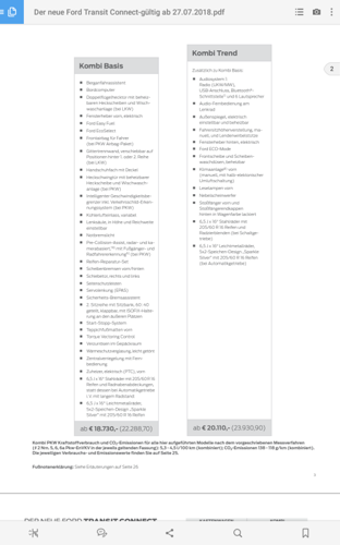

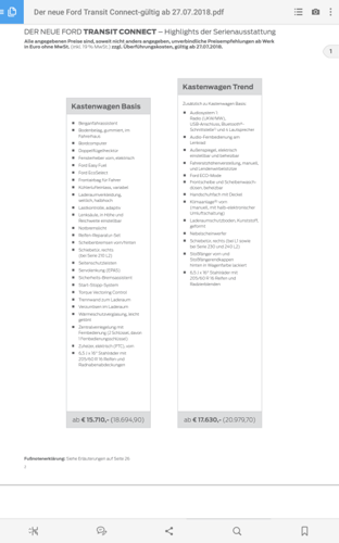

Ich würd hier gern die Frage nochmal aufgreifen, auch weil es jetzt den 2018 Facelift gibt:
Was ist der Unterschied zwischen Tourneo Connect Grand und Transit Connect L2 Kombi mit 7 Sitzen? Sie sehen für mich auch beim Innenraum völlig identisch aus.
Explizit würd ich die Unterschiede beim Tourneo/Transit CONNECT wissen. Ist der Innenraum beim Transit Connect L2 Kombi lauter?
am 29. August 2018 um 17:01
Wenn ich mich nicht irre, handelt es sich beim Connect doch nicht um einen Bus, sondern ein Hochdach-Kombi... hat mit den Transit Custom bzw Tourneo Custom nichts zu tun...
am 29. August 2018 um 20:06
@Erdnuckelland schrieb am 29. August 2018 um 19:01:40 Uhr:
Deswegen frag ich ja nach dem Transit Connect, das ist auch ein Hochdachkombi.
Was ist der Unterschied zwiscehn Transit Connect L2 Kombi und Tourneo Connect Grand?
