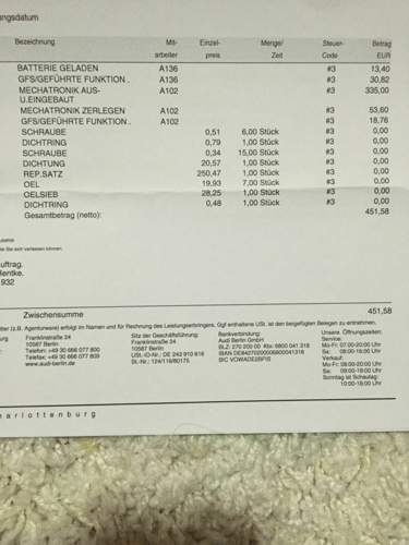

Hi leute,
Bin neu hier und habe auch schon in der sufu gesucht aber nichts gefunden, dass genau auf meinen Fehler deutet...
Ich fahre einen Audi s5 8t mit dem v6 kompressor 7 gang stronic und ABT leistunssteigerung 435ps. Zum Problem:
Es gab beim anfahren einen ruck und es erschienen 2 Fehlermeldungen im Display "Getriebefehler, weiterfahrt bedingt möglich und TPMS Systemstörung" gleichzeitig.
Wenn ich das Auto fahre und es ist kalt, schaltet das Getriebe alle 7 gange sauber durch. Sobald es Betriebstemperatur erreicht hat, schaltet das getriebe nur noch die geraden gänge, sprich 2,4 und 6. Die ungeraden, sowie der rückwärts gang geht nicht!
Termin beim freundlichen habe ich ersr am 8 dez bekommen. .. diese schweine haben angeblich zu viel zu tun und zu wenig Personal. .. hoffe ihr könnt mir evtl helfen bzw sagen um was es sich hier handeln könnte. ..
PS: vor 1,5 Monaten wurde bei mir schon die mechatronik mit einem Reparatur satz repariert. Auch habe ich 2 neue reifen aufziehen lassen aber damit bin ich bereits 1 woche gefahren gewesen bevor der fehler auftrat. Danke

Hallo
Habe genau das selbe Problem auch gehabt vor etwa 2-3 Monaten bei meinen RS5.
Es war ein Teil im Getriebe.
Genau weiß ich es nicht.musste ich in die Rechnung gucken.
Das Teil kostet ca.800€
Und die Arbeit etwa 500-600€
Weil das ganze Getriebe runter muss um das Teil zu wechseln.
Ich hatt hatte aber Glück.das Teil gab es gratis auf Kulanz da ich guter Audi Kunde bin ??
Aber die Arbeitskosten von etwa 500€ musste ich bezahlen.
Getiebe läuft seid dem wieder super.
1-2 Tage arbeit...
klingt nach gangwahlschalter; gleichs hatte ich auch schon bei 2 usern hier....
leider kein billiges unterfangen

Nur gerade Gänge und kein Rückwärtsgang ist interessant, da die Gänge 2, 4, 6 und R alle über Teilgetriebe 2 laufen und 2 und R sogar über denselben Gangsteller. Ohne den Fehlerspeicher ausgelesen zu haben, eine Diagnose zu stellen wird schwierig, da wegen ziemlich vielen Dingen in den Notlauf geschaltet werden kann. Die Teilgetriebe werden auch abgeschaltet, wenn z.B. Überdrehzahl erkannt wurde, könnte in Deinem Fall ein unplausibler Wert vom Geber 1 für Getriebeeingangsdrehzahl -G632- sein. Hohe ATF-Übertemperatur führt hingegen dazu, dass das Motormoment auf Leerlauf reduziert wird und beide Kupplungen nicht mehr schließen, dann könntest Du gar nicht mehr fahren. Gibt auch noch einen Temperatursensor im Prozessor.

ich meine den "geber" der dem Getriebe bzw. Steuergerät sagt welcher Gang eingelegt ist; der geht leider nicht selten kaputt; und Kosten bei Audi belaufen sich dann bei ca. 2000€ +- ; der Eintrag im Fehlerspeicher lautet dann :
unplausibles Signal Gangwahlschalter (Jxxx)
oder so ähnlich

Ah, OK. Du meinst den Fahrstufensensor -G676- an Leiterplatine 3. Dass der gerne kaputt geht, hab ich auch schon mal gehört. :)
