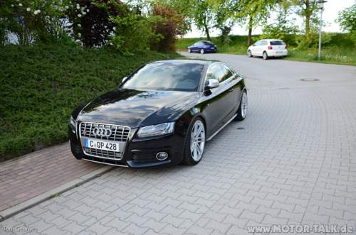

Als nächstes mussten Sommerräder her.
Ich entschied mich nach langem Hin- und Her für originale 7-Doppelspeichen in 20-Zoll.
Diese Felgen gibt es auch ab Werk für den S5. Die Räder haben eine ET29 und sind daher sehr schön konkav geformt.
Rotorfelgen standen auch noch zur Debatte (am S5 mit ET26 auch extrem konkav), aber Rotoren wirken halt immer etwas kleiner und zu dunkel bei dem schwarzen Autolack.
Reifen habe ich rundum 265/30 R20 Conti SportContact 3.
Weiterhin musste er natürlich tiefer.
Um die Dämpferregelung zu erhalten musste ich mich für Federn entscheiden. So tief wie der TT sollte er sowieso nicht werden, da er auch im Winter gefahren wird.
H&R und Eibach standen zu Wahl. Meine Wahl fiel auf die linear gewickelten Eibach 25/20mm, da sie einfach näher an der Serienabstimmung sind als die progressiv gewickelten H&R.
Damit ist er 25/20mm tiefer und vermeidet den Hängearsch schon im Ansatz.
Damit er sauber dasteht, habe ich vorn noch 10mm Spurplatten pro Rad und hinten 15mm pro Rad montiert.
Das Resultat kann sich echt sehen lassen!
Ich finde es absolut stimmig!
Einfach so extrem breit und flach, absolute Sahne!
Letztes WE hat er noch eine komplette Lederreinigung und -versiegelung und eine komplette Maschinenpolitur mit anschließender Dodo Juice Wachsschicht bekommen.
Das Material (gerade die Lederpflege) ist zwar erst mal teuer, aber sehr ergiebig.
Jetzt kann der Sommer kommen!
