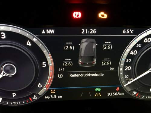

Ich habe einen Comfortline mit 215/65R17 Michelin Primacy Reifen. Ich habe keinen RDKS, aber das System dass aus der Differenz in Raederdrehzahl herableitet ob ein Reifen Druck verloren hat.
Ich wollte mal wissen bei wieviel Druckverlust das System eine Warnung gibt. Also habe ich mal getestet.
Schritt 1: alle Reifen, kalt, bei 2.6bart eingestellt. Danach die Reifenkontrollanzeige angelernt auf einer 6km Strecke.
Schritt 2: Reife vorne rechts auf 2.4bar abgesenkt. Gleiche 6km Strecke gefahren. Keine Warnung.
Schritt 3: Reife vorne rechts weiter auf 2.2bar abgesenkt. Keine Warnung auf der 6km Strecke.
Schritt 4: vorne rechts weiter abgesenkt auf 2.0bar. Mittelerweile sind die andere Raeder durch die Erwaermung auf 2.65bar angestiegen. Nach 1km fahren kommt eine Warnung. Siehe Bild.
Fazit: das System gibt eine Warnung wenn ein Reifen eine Differenz von ca 0.5bar - 0.7bar gegenueber den anderen Reifen hat.
Bei meinem Test konnte ich visuell den tieferen Druck am Reifen nicht wirklich erkennen, und die Lenkung war auch ziemlich normal.
Es wuerde mich interessieren bei welchem Druckverlust ein echtes RDKS System eine Warnung gibt.

Doch, deiner hat eines (is ja Pflicht), aber eben "nur" das passive (wie meiner auch). Finds aber gut das der Tiger auch noch sagt an welchem Reifen das Problem vorliegt. Mein Octavia hat nur ne generelle Warunung ausgegeben und ich musste selber suchen. Klasse das du es mal getestet hast, das macht mir das einfache RDKS noch sympatischer.

beim RDKS werden nicht die Reifendrehzahlen untereinander verglichen, sondern die bei der Fahrt gemessenen Werte mit denen, welche unmittelbar nach dem Befehl "speichern" gemessen und dann im Steuergerät abgelegt werden. Anders wäre auch keine gezielte Anzeige "vorne rechts" oder "hinten links" möglich. Würden alle 4 Reifen parallel Luft verlieren, so würde nach Deinem Verständnis ggf. gar kein Alarm ausgelöst. 0,5 bar Druckunterschied zum Sollwert sind auch meine Erfahrungen beim RDKS, allerdings bei Audi.

In meiner Highline mit 235/65 R18 ist ein aktives RDKS verbaut. Man kann via Profil (Standard, Komfort, Beladen oder so?) den Zielreifendruck wählen. Jetzt wo es Nachts kalt wird, starte ich morgens zwischen 2,3 und 2,4bar den Wagen mit einem eingestellten Ziel von 2,6bar. Bei 2,4 meckert er nicht, zeigt aber durch eine farbliche Kennzeichnung direkt nach dem Start an das zu wenig Druck in Reifen herrscht. Wenn er mit 2,3bar startet bekomme ich eine Meldung im Boardcomputer. Ich habe diese Meldung aber auch schon mal bei nur 0,2bar Differenz gesehen. Alles in allem würde ich sagen ab einer Abweichung von 0,2-0,3bar direkt beim Starten des Wagens bekomme ich einen Hinweis.

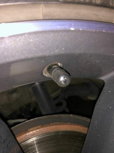

PS: Weiß jemand was passiert, wenn ich Winterreifen ohne RDKS-Sensoren montieren lasse? Schaltet sich das System dann ab oder bekomme ich den ganzen Winter hindurch eine Warnmeldung zu lesen?
Streng genommen darfst du keine Winterreifen ohne RDKS montieren. ;)
Das war doch die Frage, ich kann da beim besten Willen nicht "darf man das?" lesen.
Da wirst Du den Winter mit dauerhaften Fehlermeldungen leben müssen...
Gestern hat ein anderer User ein Bild gepostet. Bei ihm wurden die Sensoren wohl fälschlicherweise nicht montiert.
Ob da dauerhaft genervt wird, kann ich aber auch nicht sagen.
Der gelbe Reifen mit dem Ausrufezeichen Zeichen wird bleiben
