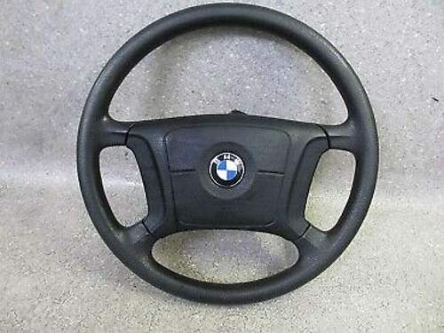

ich möchte bei meinem e39 530d Touring Bj 2001 einen Tempomat nachrüsten.
ich habe kein MFL. kann mir jemand Ratschläge geben oder besser evt. helfen.

ohne MFL wird dies nichts. Lenkräder sollten aber zu erschwinglichen Preisen greifbar sein - Airbag beachten. Laut Sicherheitsbestimmungen (Sprengstoffgesetz) dürfen solche Arbeiten nur von Fachpersonal ausgeführt werden ! Batterie abklemmen und ein paar Minuten warten.

den Nachrüstsatz bekommst du bei BMW - je nach Lenkrad gibt es auch entsprechende Nachrüstsätze. Der 65710027961 aus der angehängten EBA kostet knapp 170 EUR. Hast du schon mal hier gelesen?

Du brauchst einen nachrüstkabel und einen MFL ( MFL gibts günstig bei ebaykl,gut gebraucht)
Brauchst beim lenkrad nur das mittelstück also airbag zu tauschen.

Ich habe den Tempomat nachgerüstet mit 40 € die ich investieren musste. Zwei Kabel zum LM und eins in die E-Box - fertig.
Die 40 € waren für das Lenkrad bei Kleinanzeigen.
Hä ich habs ganz anders gemacht.
Musst im LM 3 kabel abklemme und den kabelsatz da verbinden, dann zum SG anschließend noch zum lenkrad
Es gehen 3 Kabel zusätzlich an das Lenkrad. 2 davon gehen ans Lichtmodul im Beifahrerfußraum rechts und eins geht vom Beifahrerfußraum aus nach vorn durch eine Gummitülle in die E-Box. Die Kabel die ans Lichtmodul gehen werden zusätzlich zu schon vorhandenen Kabeln angeschlossen. In der E-Box ist der Platz am Stecker Frei, heißt du brauchst den passenden Pin an dem Kabel um es auf den Stecker legen zu können. Dann alle drei Kabel zum Lenkrad ziehen, anschließen und fertig. Braucht auch nicht codiert werden.

Ich habe mir bei Eb.... ein MFL gekauft. Aber wo bekomme ich den Nachrüstsatz oder diese Kabel her?
