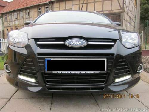

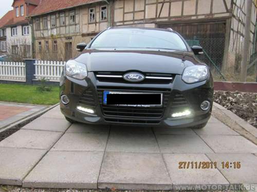

kann mir wer helfen? Ich möchte mein TFL in meinen neuen Focus anschließen.
Wo finde ich den Zündplus im Motorraum und welche Kabel + Aderfarbe hat das Standlicht.
Übrigens habe ich mein TFL in den Stoßfänger Grill einbauen lassen. Habe ein Firma gefunden die komplett liefert Stoßfängergrill + TFL (lackiert 259 €). Ist zwar nicht so günstig aber gegenüber Ford (389€ + Arbeitslohn) auf jeden Fall. Noch mal würde ich keine komplett bestellen. Kann man selber einbauen ----- Gitter ausschneiden und mit Silicon einkleben.

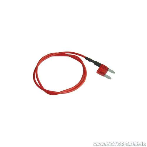

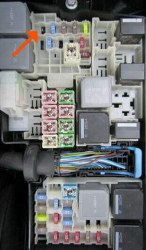

Also kann mir nun einer sagen wie ich das TFL angeschlossen wird ???????
Ganz einfach, es müssten 3 kabel vorhangen sein. 1. schwarzes kabel an masse. 2. signal kabel ans kabel vom standlicht damit es das tfl aus macht oder dimmt und das 3. da musst du ein kabel messen das dauerstrom hat bei zündung. Der fiesta hat ein lila kabel am kabelstrang der am scheinferwerfer ist und dieses hat dauerstrom bei zündung, ob der focus das auch hat muss man messen. Fertig.
