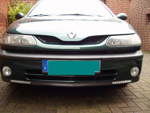

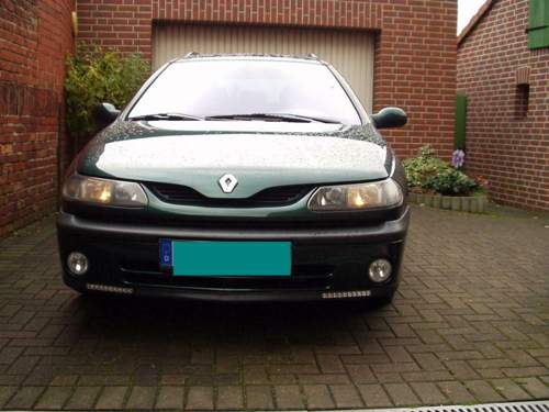

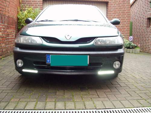

Hallo - ich möchte als Forumsneuling die Fotos von meinen neuen LED-TFL von in.pro vorstellen. Der Einbau war einfach und die Leuchten gabs bei REAL für 59,95.
Oder hier: Amazon
Ich bin mit dem Ergebnis sehr zufrieden - wie sehen das hier die Fachleute??
Gruß Karl Lippe

Themenstarteram 27. Oktober 2009 um 18:19
Moinsen,
saubere Arbeit. Der Laguna I Ph. 1 hat in der Gummilippe ja die "Lüftungsschlitze". Hast Du Deinem Ph. 2 Laguna die Lippe von Alten verpasst? :D
Kommst Du denn mit den 250mm minimaler Einbauhöhe klar? Die Unterkante der Lippe ist ja nur so ca. 120-150mm über der Fahrbahn :eek:
Hallo MicSan,
danke für die Blumen -
In der Gummilippe waren keine Öffnungen, diese habe ich mit Lochbohrer und Cuttermesser gemacht, das war recht einfach. Nur die Halterungen der TFL mussten zurecht gebogen werden. Da an Fahrwerk und Bereifung nichts geändert wurde, ist der Minimalabstand von 250 mm zur Fahrbahn eingehalten. Die NSW sind auch nur etwas höher.
