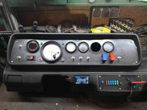

ich hab mir für meinen 1ser golf selber einen amaturenträger gebaut mit einen digitaltacho ;)
20150207-183806
20150207-184436
