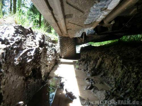

Welche Bereifung ist das > Bild von Dir
Panzerwerk-reifen
@conny-r
OT: Das ist hinten rechts mit der Serienbereifung, 235/55 R17 103 H, Ganzjahresreifen-Goodyear "Vector 4seasons".
