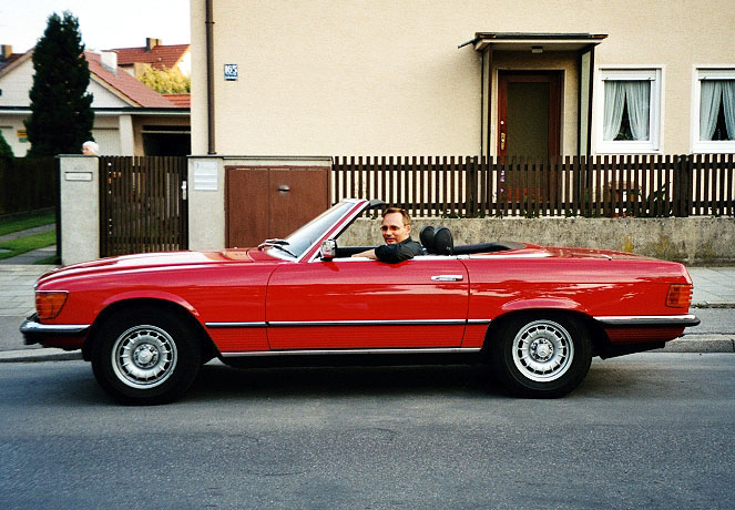

hallo,
ich fahre einen 107 280sl, bj 1979 ohne kat mit 75.000 km und habe bisher immer super bleifrei plus getankt. dies wird nun meist durch super 100 ersetzt . soll ich super bleifrei mit 95 roz oder oder das neue super 100 roz tanken?
danke
klaus
