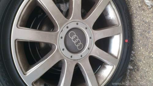

ja ich suche verzweifelt nach passenden Nabendeckeln für meine S- line Felge- 9 speichig.
Die original Audi Deckel passen nicht 100% da Felga ja Nachbau. Der org. Deckel ist zu spannungsrich drauf und kann wieder rauspringen bei der Fahrt - zu riskant.
Weiß jemand wo oder wie man an Nachbaufelgendeckel güstig rankommt...., oder wie man genau die original Deckel umbaut, so das sie passen ???

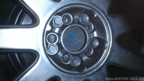

Meine Felge 9 speiching
Von innen

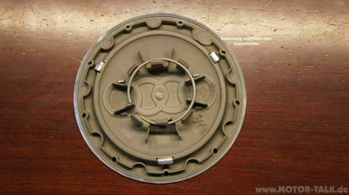

Deckel für Nachbaufelge

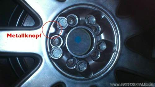

Also die org. Felgendeckel/Nabendeckel/Radziernabendeckel von Audi etc. passen doch nun wunderbar. Meine alten waren am Markt nicht mehr zu bekommen. Vermute , daß es sich um Chinadeckel handelte. Nun hatte ich die org. Audideckel unötigerweise zunächst nach einer Bearbeitungsanleitung bearbeitet, da meine Nachbau - Doppeloch - S-line Felgen einen kleinen Metallknopf haben, konnte ich die org. Audi Deckel nie reinbekommen. Habe dann am Rand störende Rundkerbe entfernt, bzw. abgeschliffen. Das wars !! Der Deckel rastete sofort ein. Ich vermute, daß das Abschleifen der 8 Plastikteile nicht nötig war. Der Rand wars. Siehe Fotos.
